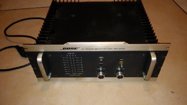

definitivno soliden je njihov lastni 1802 če se ne motim, še bolje so se obnesli na starih crownih, ali pa bose receiver,ampak tavečji model, ne 550, ta je prešvoh, oba imata seveda eq že vgrajen...
PrispevekObjavljeno: Čet Feb 05, 2015 11:05    Naslov sporočila: Odgovori s citatom
Ravno malo brskam po netu evo ena 1800 naprodaj.
http://www.ebay.de/itm/BOSE-AMPLIFIER-1800-Professional-SOLID-DUAL-CHANNEL-POWER-AMPLIFIER-ENDSTUFE-/151575476958?pt=DE_Elektronik_Computer_TV_Video_Elektronik_Verst%C3%A4rker&hash=item234a9a3ade
Bose 1800
PrispevekObjavljeno: Čet Feb 05, 2015 11:17    Naslov sporočila: Odgovori s citatom
zgleda super ohranjen pa še cena je zaenkrat super....idealno za 901

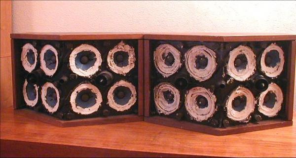

Rad bi samo še, če bi mi znal kdo povedati kakšna je situacija glede rabljenih zvočnikov, v tem primeru Bose 901.
Kaj se obrabi, kaj se lahko pokvari in načeloma kaj je potrebno zamenjati pri obnovi zvočnikov (v kolikor niso bili še nič obnovljeni)?
PrispevekObjavljeno: Čet Feb 05, 2015 23:43    Naslov sporočila: Odgovori s citatom
Odvisno od ohranjenosti samih Bosevih flagshipov. Največkrat pa so to obrobe. In, če je tudi preparela samo ena (največkrat so kar vse), se obvezno menjajo vse v kompletu. In to je kar velik strošek ker se množi 2 x 9 x par deset evrov. Pa pri nakupu paziš da je zraven njihov equalizer. Za piko na i in lep retro izgled pa še njihova stojala. Lahko pa zalepiš obrobe kar takole "po domače". Wink

Kaj pa če bi ravno naletel na zvočnike, ki so drugače dobro ohranjeni vendar potrebni zamenjave obrob? Če imaš dobre ročne spretnosti in potrpljenje, je to zahtevno opravilo?

Našel sem en dober članek o restavriranju teh zvočnikov:
http://solid-orange.com/hacks/bose-901-speaker-restoration

Odvisno ali ti je hobi ukvarjati se z napravami - in imaš tudi finomehanične spretnosti - ali ne maraš vleči težave na grbo in te zanima samo poslušanje.
Pozanimaj se koliko stanejo obrobe in lepilo, pa delo. Na koncu bo verjetno ugodneje kupiti nekaj, kar je že bilo zamenjano in deluje brez neprijetnih presenečenj.. Tudi če stane kako stotko več.
HIFRIK
Prispevkov: 418
Kraj: M.Sobota
PrispevekObjavljeno: Sob Feb 07, 2015 15:15    Naslov sporočila: Odgovori s citatom
Menjava obrob 15eur po komadu pri žagarju v 2014! Če boš moral menjati vse obrobe na bose ... kar konkreten strošek
PrispevekObjavljeno: Sob Feb 07, 2015 17:46    Naslov sporočila: Odgovori s citatom
če menjaš obrobe pri Žagarju je boljše da vržeš zvočnike v smeti...
