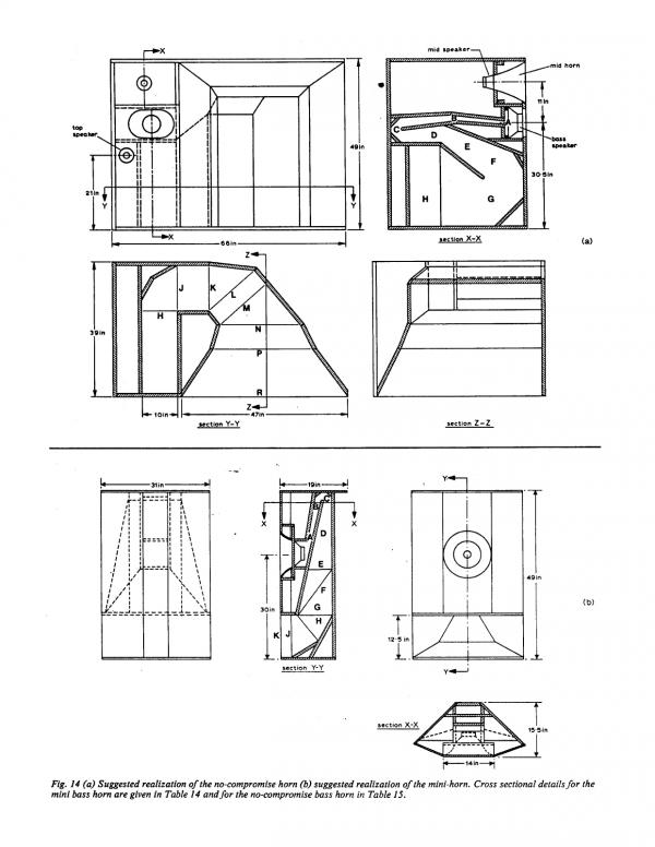

PrispevekObjavljeno: Pon Apr 21, 2014 23:07    Naslov sporočila: Odgovori s citatom
Horni so zapleteni za gradnjo. Na sliki sta načrta za klasični in mini horn. (Bailley, Dinsdale, 1974)

Glede postavitve pač nimam nobene možnosti,sier sem probal toliko kot sem imel prostora,sicer se vidi zgoraj na galeriji,da nimam možnosti.Kot je bilo omenjeno so horni za disco štance Very Happy
Malce bo problem z ozkim prostorom,ker bi jih dal za fronti ko je širine okol 45 cm. Se pravi da jih je težko naredit? Ali ne obstajajo tudi izdelovalci v slo?
