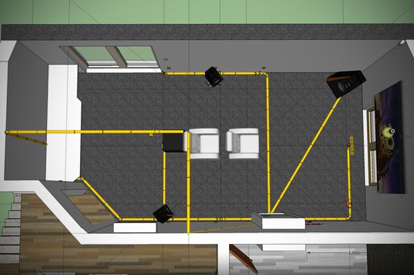

Soba ima že tri ločene napajalne linije preseka 4 mm (Furutech FP314AG, Lapp Ölflex Classic CY110, navadna trda bakrena žica), svojo omarico z varovalkami in seveda ostale potrebne elektro napeljave. Hvala @ProJetu za nasvete.
Sledilo je načrtovanje kanalov za kable. Za po stropu (do projektorja) sem uporabil rebraste cevi z notranjim premerom 3.5 cm, po tleh pa PVC (kanalizacijske) s premerom 5 cm.
Kolebal sem pri ometih. Klasični vs. Knauf ali perforiran Knauf. Pri obeh bi za temeljit pristop moral uporabiti profile, kar bi pomenilo nekje 8 cm manjšo sobo. Pri perforiranem bi med gips in zid moral namestiti še folijo in filc. Ker ni garancije, da bi takšen tretma upravičil višji strošek (perforiran Knauf je 15-krat dražji od klasičnega, opcija je sicer tudi DIY vrtanje), sem idejo opustil. Končna rešitev: klasični ometi + akustični tretma po potrebi. Ki bo tudi praktično odstranljiv, ako se kdaj izkaže potreba po konverziji v klasično sobo. Za koristno debato hvala Marku Selšku.
O stropu sva na Audio DIY srečanju s @cK-jem izmenjala par besed. Ker je med špirovci 20 cm prostora, je tam predvidena steklena volna, nad njo je 18 mm OSB in še 6 cm trde izolacije (Durock). Pod špirovci bo najbrž 5 cm spuščen strop (posebni nosilci, ki ne vibrirajo), vmes še malce trša izolacija in opcijsko perforirane gips plošče. Najbrž bi lahko nosilce tudi izpustil in Knauf pričvrstil direktno na les. Opcija je tudi "bazen" na stropu, zanimiv mi je bil še predlog o lesenem stropu.
Po tleh sem zaenkrat nameraval položiti tapison.
Glede akustičnega tretmaja me čaka še nekaj literature od F. E. Toola. Mnenja v tej temi so dokaj konfuzna. Nekateri so proti tretmaju, ker naj bi bila ključnega pomena oprema, po drugi strani pa bi si sobo opremili s pohištvom (in ga po potrebi prestavljali), nitkami, tepihi ... da bi izboljšali akustiko - kar se mi zdi podobno. Upam, da se še kaj oglasijo v temi.
Par slik za lažjo predstavo.

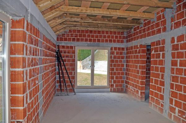

Majhen korak naprej. Elektrika gotova, ločena omarica, vtičnice na vsakem metru za lažje pozicioniranje subwooferjev. Pripravljene tudi talne vtičnice, stenski in stropni kanali, osvetljava, klimatska predinstalacija ...
Pozidan je tudi prostor za "rack", kjer še iščem rešitev za zadnja vrata. Zadnji del namreč sega v drug prostor. Gotovi racki so sicer zanimivi in fleksibilni, a to lahko prodajo samo američanom, 2 jurja in več za kovinska ohišja se mi seveda zdi nesmiselno. Pa tudi ti nimajo zadaj vrat.
Po ometih bo na vrsti stropna izolacija, zato je zdaj še priložnost za predloge in ideje. Smile

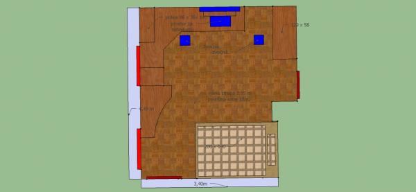

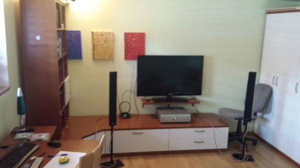

Pozdravljeni. Tudi jaz prosim za mnenje, kako izboljšati akustiko sobe oz. vsaj kje začeti in od tam dalje iskati rešitve.
Soba meri 4,55 x 3,4 / 3,9 x 2,35 m. Se pravi dolžina je 4,55 m, imam 2 širini ker soba ni pravokotnik in višina 2,35. Spodaj bom priložil tudi skico in slike. V sobo sta 2 vhoda, lesena vrata in PVC drsna vrata ter 2 okna. Po tleh je položen parket. Stene so barvane.
Sistem trenutno še ni dokončen, čakam zvočnike, bodo pa na posoji nekaj časa Audionote AN-E floorstandi, amp je denon pma 1500. Nad ojačevalcem je polička s TV kot je razvidno iz slik.
Torej kje začeti?
1. na tla položiti preprogo; kok veliko, debelina, dolžina vlaken?
2. verjetno obvezne zavese na okna; zopet koliko debelina materiala?
3. kam položiti sound absorberje, bas trape, difuzorje? Saj okvirno npr.
Vem da je težko reč takole na pamet ampak vsaj pri čem naj začnem. Razni gradbeni posegi odpadejo. Vse kar bi se delalo bi bilo DIY varjanta, zato sem že v temi TKANINA pisal nekaj. Se pravi kako bi se kateri od vas lotil zadev. S trenutnim provizoričnim setupom se sliši predvsem donenje oz. odmev....

PrispevekObjavljeno: Tor Sep 17, 2013 21:17    Naslov sporočila: Odgovori s citatom
Malo preberi stare teme o akustiki in ostalo povezano s tem.
Če doni, potem boš rabil absorberje iz kamene volne (beri stare stvari, kako in kaj).
Kupi en paket (6 plošč).
Začetna postavitev: po eno ploščo levo in desno ob televizorju, z odmikom 10 cm od stene, prostor je tudi nad omarami, kjer lahko zapolniš prostor do stropa, pa eno ploščo med oknoma. Poskusno lahko postaviš tudi nad posteljo.
Priporočam tudi kakšno preprogo.
Javi kako in kaj, potem pa naprej.
