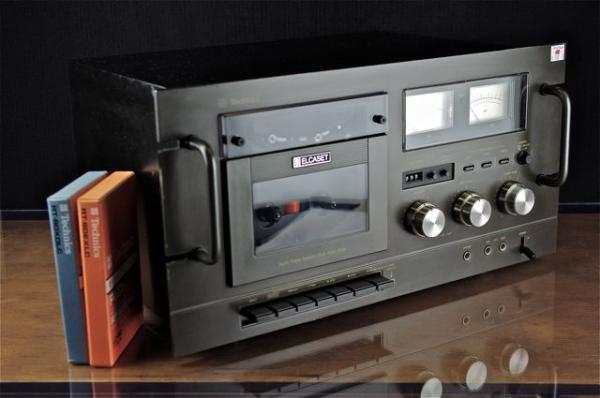

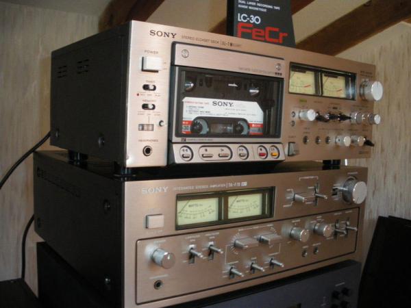

Še najvišje je kvaliteta klasičnih analognih kaset prišla do serije Elcaset, vendar so zaradi prevelike pohlepnosti cen proizvajalcev izginile iz tržišča, še predno so se sploh uveljavile. Širina traku je bila 6 mm (0.25 in) hitrost traku 9.5 cm/s (3.75 in/s). Primerjalno z navadno kaseto je imela širši frekvenčni razpon, boljšo dinamiko in nižji šum. Pokopala jo je v bistvu cena kasete, ker ni mogla konkurirati takrat uveljavljenim "kolutarjem" tipa Revox, Akai, Teac, ki so bili cenovno "relativno " ugodni.

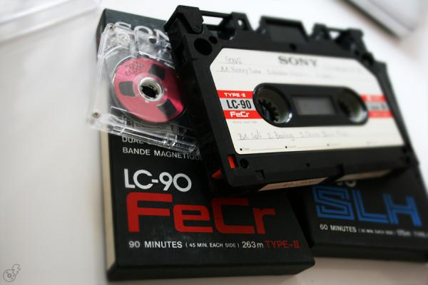

Danes sem slučajno našel še eno SONY ux-s 90 chrome original zapakirano. Če jo kdo rabi, mu jo podarim. Wink

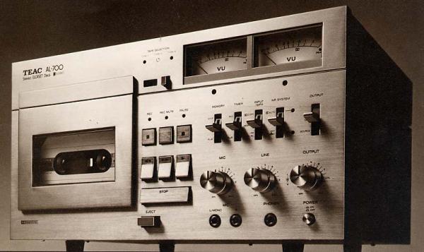

Hoj! Mi zna kdo razložiti kaj je hec Teacovih "Reel" caset. So kakšne prednosti takih kaset, ker praktične mi ravno niso videti. So pa kakor sem gledal zelo drage. Je bila kakšna resna razlika v kvaliteti snemanja in predvajanja?

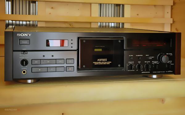

Jaz sem se žal poslovil od mojega K970ES. Ampak je vsaj prišel v dobre roke. Res odličen kos, reprodukcijsko in oblikovno.

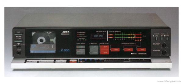

Nekoč sem bil lastnike tega Aiwinega strojčka...

Tudi jaz, samo da sem imel model AD-F990
