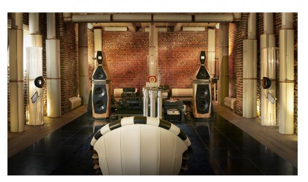

Ena od HI-END poslušalnic finskega "akustika" Svanå M.
