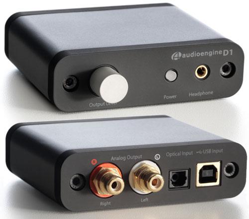

Audioengine D1
http://gizmodo.com/5938119/audioengine-d1-review-an-easy-way-to-make-airplay-sound-great

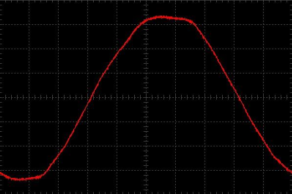

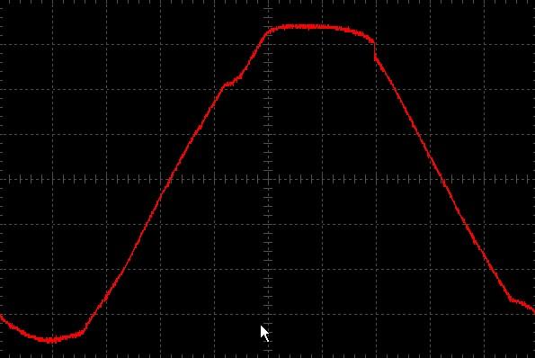

Malo sem vrgel osciloskop na vhod Dacmagica in dobil naslednje:
Trafo iz Anglije (Maplin):
Toroid od QwertyVZ:
Meritve so bile narejena parkrat zapored in konstantno se je kazala popačena sinusna krivulja pri tem iz Maplina. Slik od originalnega trafota žal ne najdem, ampak je krivulja še slabša kot pri Maplinu.
Jaz osebno, če bi imel Dacmagica, bi zagrabil ponudbo QwertyVZ-ja Very Happy

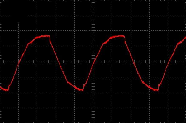

Haha, pa sem vseeno našel sliko od originalnega trafota. Sicer malenkost drugačno merilo, ampak verjetno bo zadoščalo:

Zivjo,
Lahko podas skalo za X in Y.
Hvala, lp, a.

PrispevekObjavljeno: Pon Sep 03, 2012 16:36    Naslov sporočila: Odgovori s citatom
X je verjetno 5ms na razdelek (original trafo-spodnja slika), Y pa pitaj boga oziroma stormsonica
Gornji dve sliki pa je X=2ms/razdelek. Y pitaj......

To bi pa ja lahko sam zračunal Very Happy
Y skala:
Če imaš Dacmagic, potem veš, da potrebuje 12V izmenične napetosti. 12V pretvoriš v vršno napetost in dobiš 16,968V. Pomnožiš z dva, da dobiš napetost od enega do drugega vrha (peak-peak) in dobiš 33,936V. Na sliki je vidno, da krivulja zasede malo manj kot 7 kvadratkov (navpično). Dobljeno napetost 33,936 deliš z številom kvadratkov, ki jih krivulja zasede in izveš, koliko pomeni 1 kvadratek. V tem primeru 5V (prvi dve sliki).
X skala:
Bo šlo, če veš, da je frekvenca 50 Hz? Ups,...je že Mito ugotovil pravilno Very Happy
