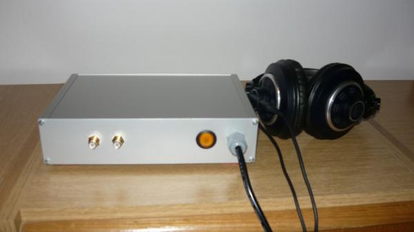

Da spet malo oživimo temo, tole na sliki je ojačevalec za slušalke, ki naj bi igral odlično. Ko bo končan poročam o zvoku.
p.s. Dobro, da je poletje in malo več časa za ustvarjanje.

Po malo daljšem času sem zaključil z Staccato ojačevalnikom. Sicer je še "open air" izvedba vendar deluje in to odlično. Sam ojačevalni nima šumov ko kratko sklenem vhode, ko pa nanj priklopiš kakšen računalnik ali kaj podobnega pa slišiš vsako malenkost(šumi, cvilenje ipd...). Napajalnik je sestavljen iz toroida 120VA in pa snubber DC filtracije. Kakšna boljša recenzija kako se zvokovno obnese pa prihodnjič.
Na drugi sliki je zraven še predojačevalnik clepsidra, ki kot ojačevalec za slušalke deluje dobro, še boljše pa se obnese kot preamp, ki pokosi marsikateri komercialni preamp. V tej izvedbi je z reguliranim napajanjem(LT1085), bi pa boljše zvokovne performanse dosegel z shunt napajalnikom. Ko bo kaj več časa in financ bom pa tudi to probal.
