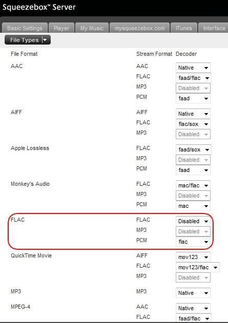

PrispevekObjavljeno: Pon Maj 17, 2010 15:20    Naslov sporočila: Odgovori s citatom
Nekaj za kravžljanje možgančkov... Very Happy
Pri predvajanju FLACA se lahko ta iz Squeezebox serverja pretaka v skviza kot:
a) FLAC
b) WAV
V prvem primeru se konverzija iz FLAC v WAV opravi že v Squeezebox serverju. S tem skviza odrešimo "muk", saj se njegovemu procesorju ni treba ubadati s tem. Slabost te variante je večje obremenjevanje mreže saj je WAV dvakrat večji od FLACA.
V drugem primeru pa mora skviz opravljati prertvorbo iz FLAC v WAV, saj Squeezebox server to prenese na njegova pleča. Prednost je manjše obremenjevanje mreže.
Nekateri poročajo, da slišijo zvočno razliko med obema variantama. Ta naj bi šla v korist pretvarjanja v Squeezebox serverju.
Ste se že kaj špilali s tem? Če imate voljo in čas, evo kako se nastavi:
Varianta a:
Varianta b:
