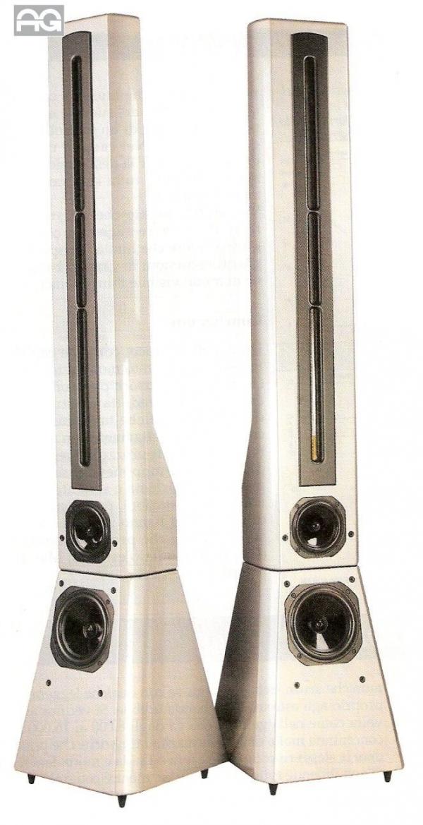

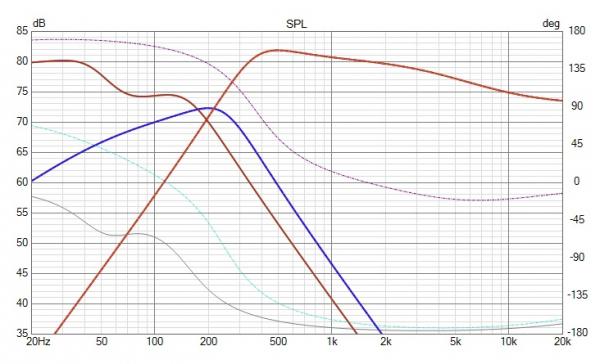

ambasador, vidim, da si še malo dopolnil svoj post. Bom začel vzvratno (ali po japonsko od zadaj naprej).
Relco Audio Sintesi se mi zdi kar zanimiv zvočnik v okviru te debate, ker predstavlja primer ultimativne uporabe tračne enote po receptu Relco Audio. Vsaj tako jaz razumem ta zvočnik. Tristezni dipolni basreflex hibrid. Uporabljene so Focal 7N412DB, Focal 5N313 in Music Transfer MT II (ali nekaj podobnega) zvočniške enote. Rezni frekvenci kretnice sta 120Hz in 350Hz. Za kritični pas v območju par sto Hz je torej uporabljena namenska enota (Focal 5N313). Focal enoti imata občutljivost 90dB/1W/1m, tračna enota pa kakšnih 10dB manj (pri isti impedanci). V zgornjem članku je kar precej govora o brezšivnem spoju dinamičnih in tračne enote ter kaj vse je bilo potrebno narediti, da se je to doseglo.
Focal enoti:
MT II tračna enota:
Uporabljena kretnica kompenzira različno impedanco, izkoristek v predvidenem frekvenčnem območju in sevalno karakteristiko uporabljenih enot:
Tračna enota je izdelana na industrijskem nivoju. Osnova je polipropilenska membrana debeline ca. 10 mikrometrov na katero so pritrjeni aluminijasti vodniki približno enake debeline. Uporabljeno je šest vodnikov širine ca. 2,5mm. Sevalna površina membrane je 21mm x 1000mm kar ustreza 8 colski klasični enoti, njena masa je približno 0,6g. Da se pri takšni masi doseže dovolj nizka resonančna frekvenca, mora biti membrana ustrezno mehko vpeta. Katerega spola je torej ta tračna enota? Tehnične karakteristike pravijo, da je to »wideband« enota z vsemi prednostmi in slabostmi, ki so značilne za tak tip enote. Posebnost je seveda sevalna karakteristika (line source dipol). V DIY maniri bi bilo precej težko izdelati kopijo na podobnem nivoju.
Zaradi hibridne zasnove ima Sintesi samo eno optimalno razdaljo do mesta poslušanja.
Na hitro bi rekel, da spodaj manjka še en kanal za fundament, vendar bi potem sistem verjetno zvenel neuravnoteženo.
Vsekakor zanimiva konstrukcija v katero je bilo vloženo veliko truda in znanja, hkrati pa razkrije tudi nekaj o značilnostih tračne enote na splošno. Ali kakor je lepo napisal avtor testa iz zgornjega linka: »Bella prova di forza.« |
