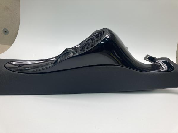

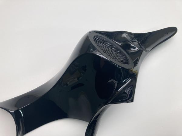

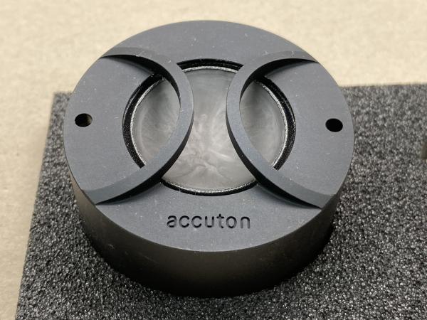

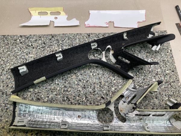

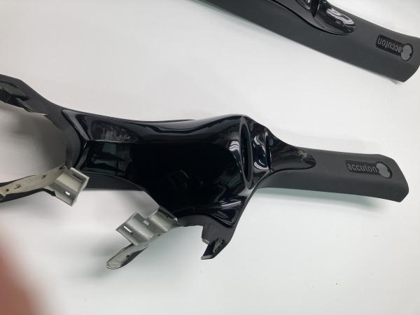

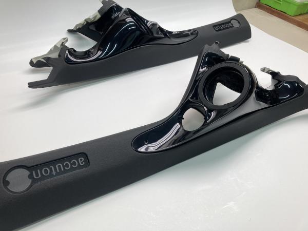

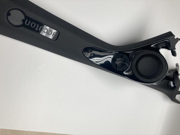

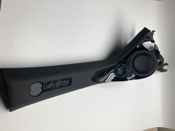

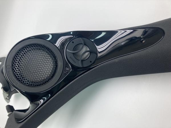

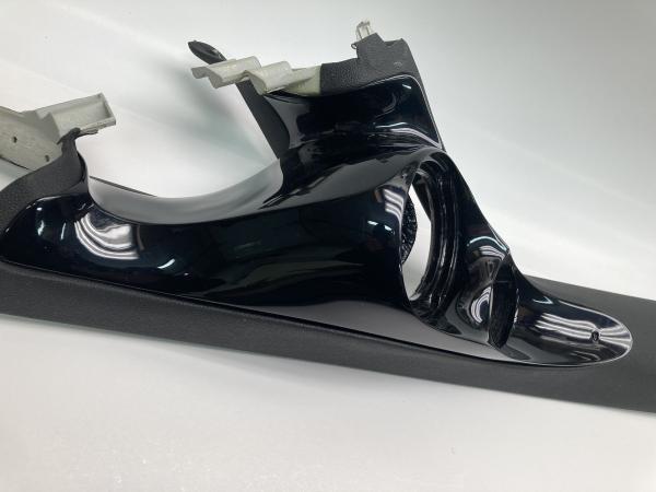

predstavljam zadnji zakljucen projekt - A-stebricki za VW Caddy. Vanje bo zmonttiran eden najdrazjih sistemov na trgu - Accuton 3" midrange in pripadajoci Tweeterji - cena raw driverjev je skoraj 12kEUR. Narejeni so za stranko iz Australije.....

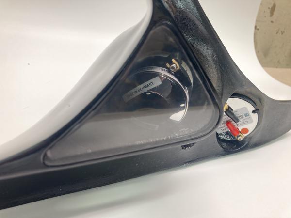

Stebricki so dvodelni z dvemi razlicnimi finiši - usnje in hi-gloss barva. Na zadnji strani je vkomponirano majhno trikotno plexy okence ki onogoca pogled v notranjost panela. Panel sam kot tak je delno ventiliran, v notranjosti tretiran z BRAX eXvibration damping pasto + dodatna polnila
par slikc:
koncni izdelek oblecen in pobarvan - samo zacasno sestavljeni skupaj da sem jih poslikal....

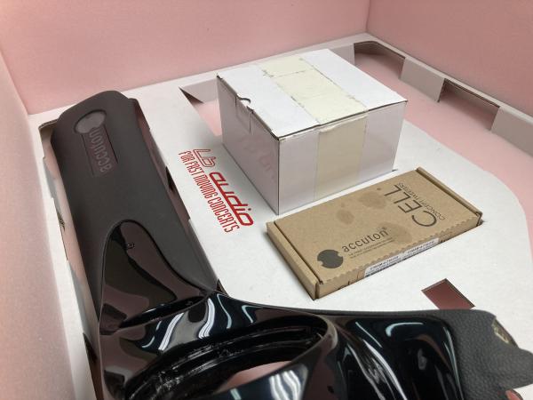

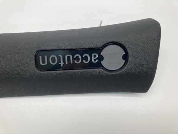

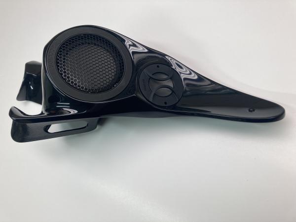

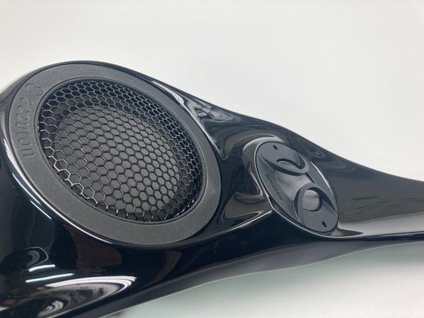

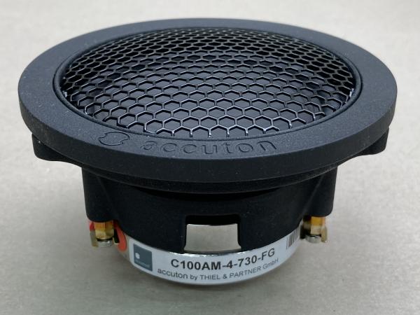

se par slik z montiranimi driverji:
zadnja stran stebrickov je bila polepljena z damping ploscami in cez njega samolepilen filc

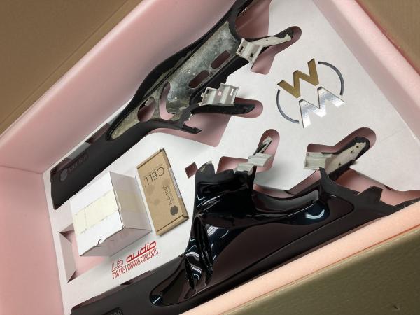

PrispevekObjavljeno: Sre Jan 31, 2024 16:42    Naslov sporočila: Odgovori s citatom

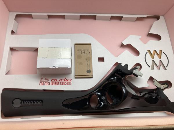

se par slik pakunge...upam, da zdrzi pot do Australije: Rolling Eyes
