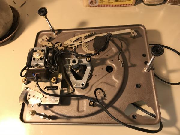

GARRARD MODEL RC III...
1953-1956 g.
likvidacija odvečne krame: avtomatika za menjavo plošč...
čiščenje, menjava gumijastih nosilcev motorja...
misija "unknown" uspešno končana...
po 40+ letih zagnal motor...
hitrost vzdržuje v 0...
me happy...
(prva fotka ni avtorska)
Prispevkov: 1975
PrispevekObjavljeno: Pon Maj 03, 2021 12:44    Naslov sporočila: Odgovori s citatom
Čestitke, izvrstno. Vsaj nekdo, ki ne bolšči samo zaverovano v vrteči krožnik, ampak tudi razume tehniko, ki je zadaj.

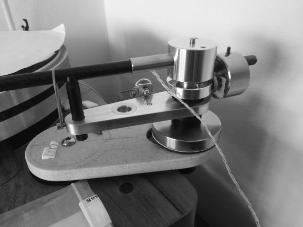

Nekaj za popestritev tako tugotnega foruma, namenjeno "gramofondžijam", oz. starejši generaciji, ki še nekaj dajo na vinil.
Malo manj kot dve leti od zadnje stvaritve, sem se tokrat lotil zadeve, ki sem jo poimenoval "Enigma 2VeB2L". Skrivnostna koda, ki kaj dosti ne pove, zato bom skušal razložiti za kaj gre. Beseda "enigma" v slovenskem jeziku običajno pomeni uganka. "2Ve" pomeni dva ve "B" bearing "2L" dva linear. Ali drugač povedano: dva ležaja "ve" oblike in dva ležaja ve-vzdolžno, linearna. Tisti, ki se s tem ukvarjati boste "uganili", da gre za unipivot, ki ima štiri vležajena mesta, simbolična skica v prilogi. Ležaji so od rubina, fine miniaturne izdelava nemškega proizvajalca(priloga). Ogromno preračunavanja, risanja, pogovora z "drejerjem"(obljubil mi je, nikoli več) in potem montaža. Največ dela sem imel z nastavitvijo biasa. Jermenička, kjer visi obtežilo...... Obtežilo je teže manj kot 1 gram.
Nekaj o zvoku. Jasno je, da je zvok povsem nekaj drugega kot pri uobičajni unipivot. Pri poslušanju Diane Krall "Blue Skies" iz plošče Turn Up The Quiet, je zaznati kako je postavljen klavir med obema zvočnikama. Popolna tišina in udarci po žicah z desne proti levi in nazaj. Tega nikoli prej nisem zaznal, pri nobeni od mojih ročk.
Ogromno dela, vsekakor se je splačalo.
Še nekaj, nobene podobnosti med že znanimi ročkami tega tipa in mojo, razen v številu ležajev. Če koga zamika, v shemi je dosti uporabnega materiala, "enigma" ostaja četrti ležaj.
Kaj več ob kakšni drugi priliki.
Simbolična shema, ležaji so vijoličaste barve.
Denon 103R v panzerholz ohišju
PrispevekObjavljeno: Ned Okt 02, 2022 07:35    Naslov sporočila: Odgovori s citatom
Čestitam za voljo in trud, bravo.

Je bila inspiracija 4Point Franca Kuzme, ali je tudi on črpal navdih od kakšnih poskusov ustvarjanja podobnih minimalnih ležajev pred njim?
Pezzer Ritter Wenne Knecht!
GoldProf
Prispevkov: 603
PrispevekObjavljeno: Ned Okt 02, 2022 17:46    Naslov sporočila: Odgovori s citatom
Bwaze je napisal/a:
Ne vem s kod je Franc črpal ideje, Francova ročka ni bila inspiracija za izdelavo moje enigme.
Inspiracijo sem dobil na neki japonski ročki, ne spomnim se imena, je uni-pivot, toda na drugačni osnovi. Namesto drugega in tretjega ležaja in konice ima mjhne magnete, ki so pritrjeni na vijake. Magneti delujejo odbojno, oba pola sta si nasproti, vodoravnost se uravnava z nivojskimi vijaki, oz. bližje in dalje od magnetne plošče. Spodaj pod skodelico ima ploščat magnet, nima pa četrtega ležaja,magneta ali karkoli, kaj bi ročico držalo v popolnoma ravni in mirujoči lege, ne glede na položaj od ležišča plošče do centra plošče.
Četrti ležaj je tisti, ki drži ročko v polnem ravnovesju, brez tresljajev ali spreminjanja azimuta, ko se ročka giblje po plošči, pa vendar, deluje kot uni-pivot.
