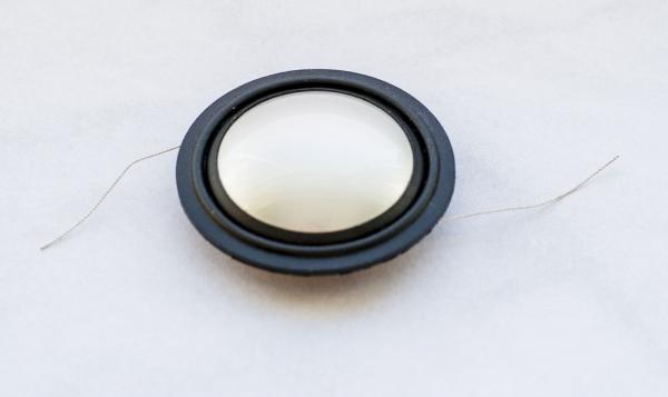

Hi, otroci so mi doma uničili visokotonec - s prsti - je vdrtina ali kdo pozna servis .../ preizkušen/ ...B&W S9..!!!!

Probaj takole. V "nulo" ti pa kapico ne bo nihče več zrihtal.

Lahko pa novo "špulco"
https://www.ebay.ca/itm/B-W-CM1-CM5-CM7-CM8-CM9-CM10-Dome-Replacement-Diaphragm-Tweeter-Coil-Speaker-/292087841664

Kaljetko,
Ni frke, za popravilo potrebujes navadni hisni sesalec.
Tweeter zelo previdno drzi z palcem in kazalcem (komaj da se dotikas obrobe). Zelo pocasi se priblizaj z cevjo sesalca in kaj kmalu bo skocil na mesto. To kar noces da se zgodi je, da cev naslonis na celo membrano (zato imas prste vmes) na tak nacin, da ti povlece kapico v cev. V najslabsem primeru bos menjal kapico.
Bodi nezen in bo vse ok.
Srecno.

zrihtal v ˝NULO˝..thx Smile

Super, da ti je uspelo.
