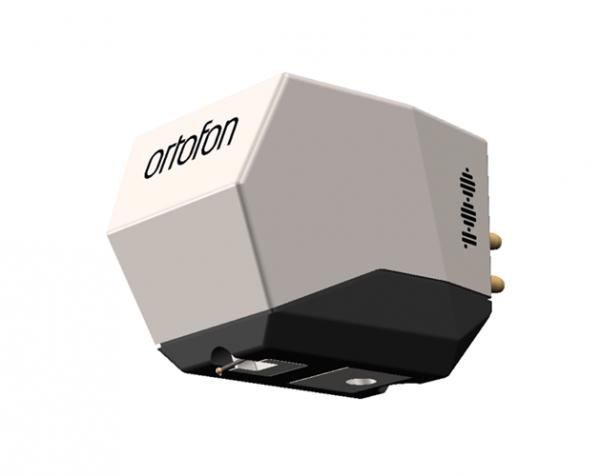

Ob 100 letnici ORTOFONa
https://www.ortofon.com/mc-century-p-863-n-14139
PrispevekObjavljeno: Sre Maj 09, 2018 15:23    Naslov sporočila: Odgovori s citatom
Pa ne samo ta, nova je tudi konkordka in igla za plavo 2M. Prva za 600 EUR, druga pa za 140 EUR.
The Concorde Century
Stylus 2M Blue Anniversary
