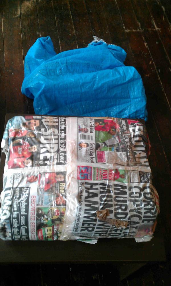

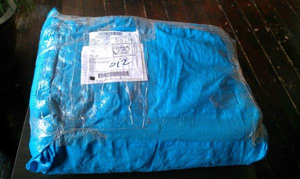

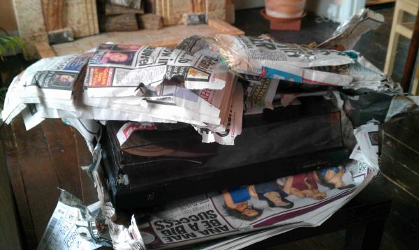

Cene rastejo povsod, ne samo pri starinah. Roba se najde tu težje, tam lažje, ampak tu lahko pred nakupom zadevo vsaj pošlataš, tam pa težje. Kot povsod večinoma vtis o prodajalcu pove več o stanju produkta kot produkt sam. In ko gre za daljavo, lahko naletiš tudi na kaj takega silnim obljubam o pazljivosti in profi pakiranju (škatla v škatlo, demontirani in ločeno pakirani težji deli itd..) navkljub:
Pa ni keč v financah, itak vse povrnjeno, škoda se dela, pa taka skrbnost pri pakiranju tud veliko pove, v kakšnih rokah je bil izdelek prej in s tem v kakšnem stanju je verjetno bila ta reč.. malo ksno...

Pizda ta pa je retardiranc!
Jst bi mu ga nazaj poslal na njegove stroške, pa naj se on jebe z E-bayem, PayPal-om in izpolnjuje obrazce...pa naj ga pol še sam v smeti fukne!

moje izkušnje so v več kot polovici primerov pošiljanja gramofonov zelo podobne kot na gornjih slikah. Dobiš gramofon ovit v celofan in položen v kartonasto škatlo od banan točno tako, kot je stal na polici doma. Krožnik se stakne, utež se odtrga, ročica se pridruži vsesplošnemu lomastenju. Včasih se da kaj rešiti, največkrat se lahko reši le kak kos za rezervne dele. Če že kupim, vzamem od tistih, ki so specializirani za prodajo gramofonov.
Se pa indici retardiranosti velikokrat kažejo že ob objavi fotografij prodajnega aparata. Kjer je recimo ojačevalnik fotografiran na tleh ob copatah na nogah, stoji pa navzgor obrnjen s konektorji na podu, na naslednji fotografiji pa je ravno tako ob copatah obrnjen s konektorji navzgor in stoji na gumbih čelne plošče, je zelo velika verjetnost, da so se ob fotografiranju polomili vsaj zvočniški konektorji, potenciometer od jakosti in še kako pretično stikalo. Prodajalec zagotavlja, da je aparat v odličnem stanju :-(
