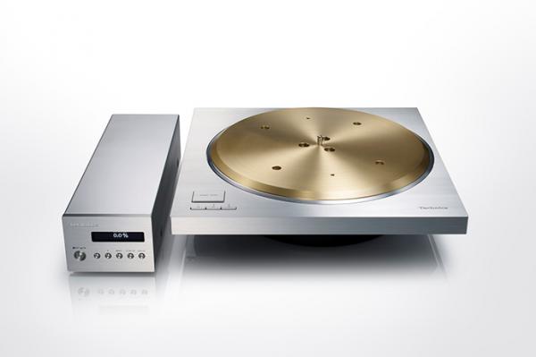

"Frišna novica": "Naslednik SP10mk3_ja Shocked Cool "
https://www.fidelity-magazin.de/2017/08/30/technics-praesentiert-prototyp-des-neuen-referenzklassen-plattenspielers-sp-10r/
http://www.technics.com/de/news/

Novica bolj paše v temo 'Nov pohod DD gramofonov', ma je dobrodošla kjerkoli že je Wink
Gramofoni z jermenskim pogonom so s časom izjemno napredovali in obnovitev starega SL1200 je samo posodobila/zmanjšala razkorak, ni pa deklasirala sodobnih jermenarjev.
Če samo pogledate meritve wow&flutter je naprimer novi Technics 1200GAE v številkah popolnoma primerljiv z jermenarjem Pear (KidThomas).
Tako je logično, da bo Technics ponudil novo referenco DD pogonov. Nekaj kar bo dalo nov zagon, postavilo letvico višje kot je to bilo možno pred skoraj 50 leti ob prihodu prvega DD gramofona SP10.
