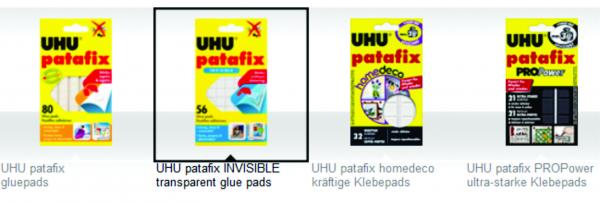

HI
S Patafixom (pomoje ta prvi) ni kakšne panike za furnir. Jaz sem odtrgal kar 3 kvadratke za en zvočnik (imam zvočnike k so zadaj ozki).
Za furnir je lahko bolj problem nek siv tesnilni kit, ki se ga lahko dobi v rolcah v merkurju. Na zvočnikih s svetlim furnirjem lahko ostane madez.

delfinus je napisal/a:
S katerim od teh Patafixov fiksirate zvocnik na stojalo? Koliko ga je priporoceno uporabiti? V USA vem, da je popularen Blue Tack. Morda kaj drugega uporabljate?
Kako je z odstranjevanjem Patafixa in nevarnostjo za furnir na zvocnikih? Obstaja kaksna posebna tehnika za odstranjevanje?
hvala za razjasnitev.
Vprasanje je edino ali je prva varianta Patafixa dovolj mocna za 16kg monitor? Ker kakor citam je ta varianta bolj primerna za lepljenje plakatov po stenah. Torej za monitor klasicnih kvadratnih dimenzij priporocate 4x kvadratek.
Metoda odstranjevanja pa: drzanje stojale in rotacija levo desno in gre dol? Morda prej kaksna plasticna kartica.

PrispevekObjavljeno: Pon Dec 14, 2015 11:16    Naslov sporočila: Odgovori s citatom
Ravno včeraj sem "pulil" zvočnike, kakšnih 13 kg po komadu, "prilepljena" na tanko v 3 točkah (mogoče 2 kvadratka mase skupno) in sem se na trenutke bal, da bi utrgal furnir - drugače povedano, zelo močno drži. Veliko prej bi prevrnil celotna stojala z zvočniki vred, kot bi pa ti padli dol...
Ravno tako prvi Patafix na sliki.
Sicer pa ja - z rahlo rotacijo in počasnim dvigovanjem gre lepo.

PrispevekObjavljeno: Pon Dec 14, 2015 14:30    Naslov sporočila: Odgovori s citatom
Malenkost.
Še to mogoče - ko se pritrjuje je dobro pritisniti zvočnike na stojala do te mere, da se Patafix (ali karkoli podobnega že) dobro "razleze" (zavzame čim večjo površino). V omenjenem primeru so imeli posamični krogi mase premer kakšnih 25 mm, debelina pa je bila zgolj milimeter ali milimeter in pol...

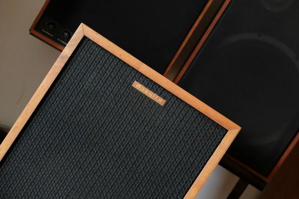

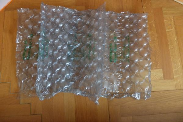

Evo @ambasador pa si mi dal praznično idejo.
Na veliko žalost nekaterih iz foruma oz. antiljubiteljev lesenjač imam ravno od včeraj na primerjalnem testu tri Ameriške legende iz njihove srednje kategorije. To so legende iz zloglasnega zvočniškega "Bermudskega trikotnika" na relaciji Hope - Northridge - Norwood.
Pri "ta južnih" sem se na hitro moral nekaj domislit, ker original podstavkov ni oz. jih takrat sploh ni bilo v sklopu. Tako me je @ambasador spomnil v prjšnjem postu na moje bivše dogodivščine. Ker pa v tem trenutku nimam nič kaj pametnega pri roki sem na hitro naredil "zračno rolado" iz majhnih zračnih blazinic.

Ali ni naloga konic, da "primejo" zvočnik na mesto in da membrana dela svoje, medtem, ko kišta stoji čimbolj pri miru?
Tile izolatorji (ala žogice, blazinice,...) pa omogočajo gibanje klište naporej nazaj in definitivno ne morejo izboljšati zvoka. Lahko ga spremenijo, to pa.
Rukne membrana naprej in namesto da bi odrinila zrak, odrine kišto nazaj in posledično premakne dosti manj zraka.
