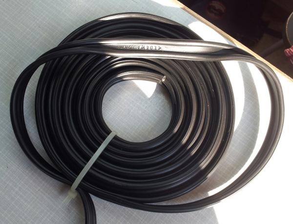

Ker pa razmišljam o nabavi zvočniških kablov Naim nac a 5 ( proizvajalec
priporoča dolžino najmanj 3.5 metra)kje bi se poznalo, če bi kupil krajše
kable od navedene dolžine?

PS: glede dolžine kabla se zelo strinjam. Sprobal, ko sem kupil cel kolut kabla v RadioShack in ga razrezal na različne dolžine. Pa sem začel z 2x5m in rekel: dobro, sedaj pa bom uporabil čimkrajše, da bo ja čimboljše. Fak, se je sesulo. Pa ni bil Naim v igri, je bila cela serija od diy do NAD-a, ki mi je povedala isto. Zvočniki pa od Adventov, MonitorAudia do Auratonov.
Tudi ko sem uporabljal taboljši Qued na Auratonih, sem ga imel preko 3metre (ali tu nekje, sem že malo pozabil). Čim sem dal na kratko, mi je Auratone prdnil v fris. Hehe, Horrortone, če mu ne znaš ustreči.

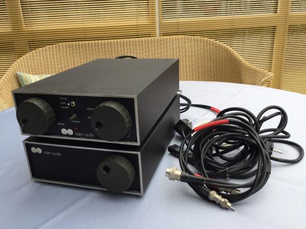

Sem imel ravno pred časom priliko pobliže spoznat mislim, da modela NAC 42S in NAP 110. Zvokovno zelo solidno samo tisti vikl-vakl plastic fantastic knofi kot pri kakšni radijski postaji me pa niso ravno prepričali. "Fabrške elektroničarke" imajo pa tudi simpatične.
PrispevekObjavljeno: Ned Mar 20, 2016 21:43    Naslov sporočila: Odgovori s citatom
Sem namenoma spremljal avkcijo ravno za gornjo kombinacijo. Oboje skupaj v kompletu z neopravičeno osovraženimi DIN kabli prodano za EUR 369,68.
škoda da nisi prej objavil....mogoče bi se gdo opogumil in ubodel veliko za malo...pa še navidez minijatura...
zraven nearfieldov prva liga... Laughing

NACA5 določene dolžine je predpisan zaradi stabilnosti ojačevalca.
"Naim amplifiers do not have extra inductance networks in the output, Naim prefer to use the speaker cable to provide the correct inductance and capacitance."
Neprimeren kabel (kakšni prepleteni primerki ala Kimber 8TC z visoko kapacitivnostjo) ali prekratka dolžina lahko pripelje do osciliranja, pregrevanja in eventuelnega skurjenja ojačevalca.
Tistih 3.5m je sicer na varni strani. Tudi s 3.0m ne bo nič narobe, mogoče še kaj manj (ne pa pretiravati). Je pa res, da bolje zveni z daljšim (5m +) kablom...
Alternativno lahko pogledaš še za stari Exposure kabel (ki je tako ali tako enak kot NACA4/Linn LK20 oz. Cable talk 3.1 ), potem vsi NVA kabli (meni je LS5 zelo všečen), Tellurium Q, Chord,... - skratka nizka kapacitivnost, višja (oz. srednje visoka) induktivnost.
Nekaj s podobnimi specifikacijami skratka:
"NACA5 specifications are as follows:
Capacitance: 16pF per metre
Resistance: 9 milliohms per metre
Inductance: 1uH per metre"
