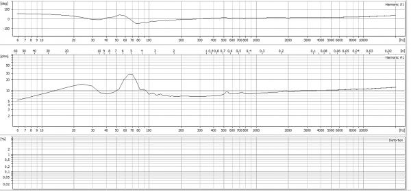

Sem vseeno izvedel meritev kar sedaj, kot mi je predlagal AndreS. Za meritev sem si naredil posebno vezje (poleg je tudi vezje za BSC):
Razultati pa so:
Najprej kakšni so rezultati simulirani v MathCadu:
In potem izmerjeni:
Za ta tip zvočnika je značilno sedlo. Menda je tako tudi pri bass reflex zvočnikih. Vidimo, da krivulja pri meritvi glede na simulirano v sedlu (resonančna frekvenca) premaknjena v desno za približno 10Hz.
Zakaj ???:
Lahko so T&S parametri, ki ih nisem sam izmeril in sem vzel tovarniško podano ?
Lahko je zvočnik za katerega nisem simuliral spodnjega dela in ta toliko vpliva ?
Ima morda še kdo od vas kakšno razlago ?
Možakar na Martinovem forumi mi je nekoč napisal, da je Metrom s Fostex driverjem simuliral tako dobrol, da je bila razlika med simulacijo in meritvijo v okviru napake meritve.
lp matjaž

Resonancna frekvenca se v skatli vedno dvigne, v tvojem primeru za 30Hz, kar je cisto normalno. Lahko malo krizno preveris tukaj:
http://sbp.softica.dk/2.0/en/?id=
Ce hoces lahko probas pomerit se brez skatle. Glede na to, da imas upore in audio kartico pripravljene, si morda lahko umislis se software:
http://www.roomeqwizard.com/index.html
Za resonancno frekvenco, lahko prosim objavis celo skalo odziva v skatli? Predvsem me zanima dvig proti visjim frekvencam. Nekaj bi rad poracunal, ker me zanima ce se izide.

Si želel ta graf:
Meritev brez škatle bom napravil "danes" čez dan. Jaz uporabljam za vse meritve in simulacije kretnic ta SW:
http://www.tolvan.com/index.php?page=/sirp/sirp.php
in sicer Sirp in Basta. Moram pa si "pripraviti" opremo, da bom lahko meril T&S parametre. Morda bi se res moral naučiti tudi REW.
Link ki si mi ga dal, da bi preveril parametre ne morem uporabiti, ker v Seas spisku ni tega FR.
Kako pa komentiraš izmerjene parametre in simulirane parametre.
