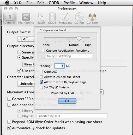

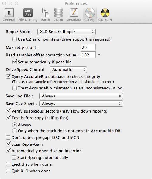

pozdravljeni
pri ripanju cdjev (flac) sem oĆØitno spregledal neko nastavitev. V primerih, ko se komadi na CDju"prelivajo" med seboj, potem ko je zadeva v flacu tega ni veĆØ - ni kuntinuitete, temveĆØ se sliÅ”i da je zadeva razrezana. Će je to normalno potem vse OK, ĆØe pa se da temu izognit potem bom paĆØ ponovil vajo ("?&%#"!"). Lepo vas prosim za pomoĆØ. Sicer uporabljam XLD, za Blue Note copyprotected pa program MAX.
lpk |
Nazaj na vrh |
klement
Pridruen/-a: Pon Okt 2009 15:15 Prispevkov: 73 Kraj: ljubljana
Objavljeno: Pon Sep 07, 2015 21:08 Naslov sporočila: |
roblem, ki sem ga opisoval zgoraj se je oĆØitno nanaÅ”al na posluÅ”anje glasbe neposredno iz synology-ja (sem imel malo ĆØasa v službi pa sem se priklopil "domov"). Doma direktno iz Synology/SB/HiFi teh težav ni, glasba med komadoma poteka kot je miÅ”ljeno na orig. CD-ju in ne tako kakor opisujem v prejÅ”njem sporoĆØilu. Sem pa vmes zadevo Å”tudiral in opazil, da imam v programu za ripanje (XLD) oznaĆØeno "Allow to embed cue sheet" in tudi nadalje odkril, da zadevo priporoĆØajo, ĆØe želiÅ” posnet CD v celoti-kot en "fail" in ne "po posameznih komadih". Zadevo sem potem stestiral - posnel CD z "allow cue sheet" in brez "allow cue sheet". Stanje ostaje isto.
Pesmi so na SB v obeh primerih (z ali brez cue sheet) loĆØene, da se jih preskakovat eno po eno, tudi posamezno pesem "zavrtet naprej, nazaj."
Na playerju od synology-ja, pa v obeh primerih nastaja nepotrebna 1/2 sek prekinitev med komadoma.
KAJ IMATE PONAVADI VI VKLOPLJNO? GLEDE TEH CUE SHEET-ov?

klement
Objavljeno: Tor Sep 08, 2015 10:16 Naslov sporočila: |
sej v bistvo mi SB predvaja glasbo kot je treba, komadi so med seboj lepo povezani, niĆØ ni prekinitev itd. Tako, da se niti ne trudim razumet te "allow to enbeld cue sheet" (out put format) in "always save cue sheet" (cd rip).
pregledal sem par forumov in naredil nastavitve, ki so najbolj pogoste. Npr. http://wiki.hydrogenaud.io/index.php?title=XLD_Configuration
"read semple offset correction values" pa sem pobral in vnesel vXLD preferences iz http://www.accuraterip.com/driveoffsets.htm
Dodajam skene (ĆØe jih bom znal, sicer pa so dostopni na zgornji "hydrogen-ovi povezavi), od koder sem v celoti "preplonkal" nastavitve, upam, da se ne bom po 1000 ripanih CD-jev tolkel po glavi. Će se ne bom jaz, me bo pa zihr žena, ki me ob intenzivnem ripanju že povpraÅ”uje po mojem zdravju
lp |
