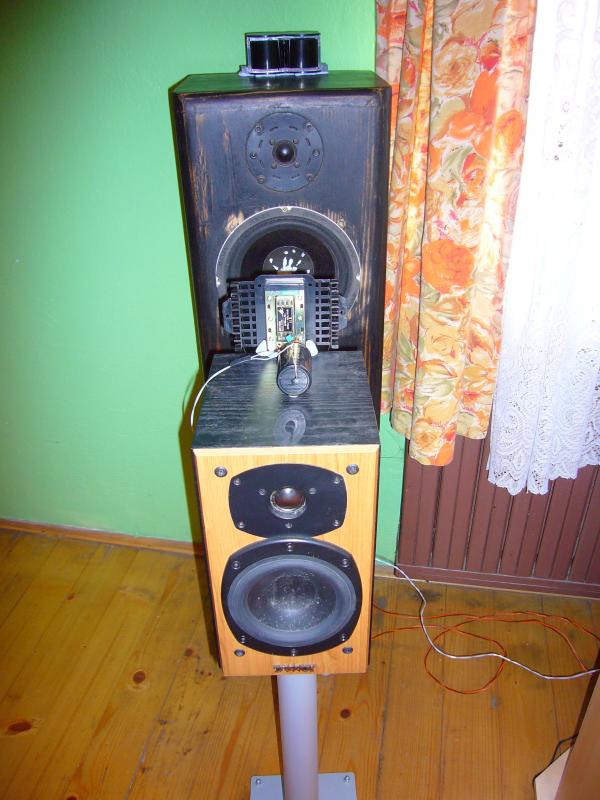

Objavljeno: Pet Mar 19, 2010 10:02 Naslov sporočila: Dipolni, omnipolarni, panelni, push pull princip DIYzvočnik. |
Pred dobrim letom sem se začel igrat z idejo kako naredit zvočnik, ki bo imel vgrajenih čimveč različnih tehnologij driverjev, kot tudi tehnologij raznosa zvoka po prostoru.
Panelni princip daje preprosto premalo, klasični driverji imajo svoje pomanjkljivosti in tipične značilnosti, dipolni in omipolarni princip ravno tako, enako push pull princip, zato sem se moral prvo naučit razmišljati out of the box, proč od uhojenih poti audio vernikov...
Seveda je bilo veliko preizkušanja, kaj bi šlo skupaj in na kakšen način in kaj to prinaša.
Od začetka je bil cilj smiselno vključiti vse omenjene principe in tehnologiji magnetostatov in bending wawe transducerjev.
Da bo raznos visokih in gornjih srednjih tonov enakomeren po vsem prostoru in fokus boljši..
In fokus je svetlobna leta boljši kot pri klasičnih ali rahlo drugačnih zasnovah.

Za začetek bom poskušal preprosto razložit kako deluje Mirage omnipolarni princip.
Mirage Omni imam in Mirage je, kot navaja fabrika v svojem prejšnjem bulletinu, ko so jih še delali v Kanadi, zvočnik izključno za surround, ker, žal, zaradi zasnove nima sweet spota stereo zvočnikov, sweet spot pa imajo tile Heil http://www.precide.ch/eng/eheil/eheil.htm od katerih je Mirage pobral zasnovo, a žal brez odličnega AMT tweeterja.
Na sliki se lepo vidi Mirage zasnova dvojnega disperzorja titan visokotonca..
Spodnji disperzor razprši srednje tone midbasa, manjši disperzor na tweeterjem pa razprši visoke tone in jih usmeri navzdol, kjer se mešajo z ostankom srednjih tonov iz midbasa.
Mirage omnipol zato deluje podobno kot fontana in tovarna se pohvali, da kar 35% zvoka zvočnik odda na ta način in ne iz direktnega sevanja zvoka driverjev..
Izjemno z zvokom popolni prostor blizu zvočnikov, vse ostalo pa je tako, tako.
In za tako "popolnjenje" sem vklučil omnipolarni princip, samo izvedba je drugačna...
Nazaj obrnjen magnetostatski tweeter, vezan zaporedno, rezan enako kot tweeter na minimonitorjih, trše zveneč Mundorf Supreme kondenzator(prednji tweeter ima kondi druge firme in skupaj zvenita mehkeje) z starinskim mrežastim disperzorjem je usmerjen v woofer zadaj in woofer potem kot omnipolarec raznaša zvok tweeterja naprej in ga razpršenega "doda" zvoku prednjega tweeterja.
Sweetspot igra prednji tweeter.
Na isti točki kamor seva magnetostat nazaj je tudi nazaj obrnjena BR cev prednjega zvočnika in tudi naprej obnjena cev zadnjega, katere zvok woofer zadaj tudi pošilja naprej tako da zvok obeh cevi seva naprej..
Sliši se komplicirano, pa ni.
Celota nima nekega slišnega delaya, kot ga ima veliko zvočnikov.
To je samo en del principov celote..
Dipolni bending wawe transducer supertweeter ob steni ima svojo vlogo(in rez na kretnici), minimonitorji svojo(in rez), woofer kišta je narejena po principu next to wall(in rez), itd..

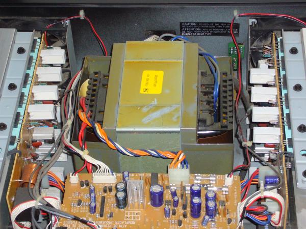

Samo iz zgornje slike ugibam naslednje:
glede na velikost uporov bi rekel, da ima trafo v Yamahi cca 16 cm od ene do druge stranice. Glede na tele podatke, ima amp skupaj 26 kg, http://www.gbaudio.co.uk/data/yamaha/p3500.htm.
Približno polovica teže odpade na trafo, polovica na ostale elemente in ohišje. Torej trafo je netto teža cca 13 kg.
Tako "čez palec" ima trafo nekje 60-70W moči za vsak kg teže. Torej skupaj 800-900W. Če upoštevamo izkoristek v AB klasi, potem bi "od oka" rekel, da amp zmore cca 2 x 150W kontinuirane moči, max. 2 x 200W. Še vedno daleč od oglaševanih 1kW.
Peak gre seveda dlje. Če je kakšna druga klasa kot AB, je seveda drugače.
Tudi tule spodaj je ena "zver", cca 15 cm stranica, 10.4 kg. Moč okoli 600W, nekaj malega čez. Predvidena uporaba 2x15W/8 ohm. Power follower. A klasa seveda Preamp mogoče kaj od Bore, če bo objavil kakšen svoj design z JFET vhodno stopnjo

| stormsonic je napisal/a: | Samo iz zgornje slike ugibam naslednje:

Objavljeno: Čet Apr 01, 2010 11:56 Naslov sporočila: |
Zvočnike pognal v biampingu.
Prednji par z dodanim omipol principom zdaj goni 6L6 lampaš, zadnji par z dipol tweeterjem, tranzistorji.
Tranzijenti, basi, atak in hitrost tranzistorsko odlični, a prevladuje lampaška lirika.
