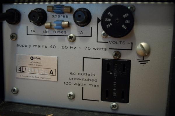

Par vprašanj, štrom nastavim 210 ali 230, ojačevalec ima tiste stare priklope za zvočnike, en podolgovat in en okrogel, kateri je +?
In kam priklopim maso od gramofona, na ohišje ojačevalca, je čisto na drugi strani?
In kaj pomeni gain pri vhodih?

Napetost - vsekakor nastavi na 230V!
Gain - najprej preizkusi na LOW, če po igralo občutno pretiho, preklopi na HIGH.
Zvočniški izhodi - minus je ploščata večja luknja po sredini kroga, plus pa majhna okrogla luknja zgoraj.

Sem tako ali tako kupil narobne konektorje, preširoko narazen imajo kontakte Confused
Kaj pa z gramofonom?
PrispevekObjavljeno: Pon Okt 12, 2009 19:03    Naslov sporočila: Odgovori s citatom
Vtikač kakršnega potrebuješ izgleda takole:
Glede priklopa mase gramofona pa: treba je preizkusiti - najbrž na maso ojačevalca, če pa imaš ločen RIAA predojačevalec, potem pa nanj.

[quote="before"]Vtikač kakršnega potrebuješ izgleda takole:
evalca, če pa imaš ločen RIAA predojačevalec, potem pa nanj.[/quote
]PRI DIN-PRIKLJUČKIH JE DEBELEJŠI VEDNI MINUS!!!! LP
