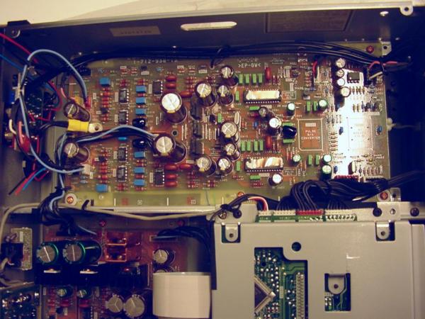

Na drugih forumih sem prebral, da je logični upgrade za SONY XA50ES zamenjava obstoječih chipov z novimi Burr Brownovimi pa me zanima, če veste kdo v LJ lahko to zamenja ?

Aja? No če greva po vrsti, vgrajen je current pulse dac v balansiranem modusu torej dvojni op amp po kanalu in ker je balanasiran na izhodu še dva dvojna po kanalu torej 6 dvojnih čipov.
Vgrajeni so v prvi stopnji BB2604 in v drugi BB2132 torej že BBrowni..naj me kdo popravi če sem mimo vsekal. Zamenjava z OPA2134 bo prinesla svetlejši malo trši a bolj resolutivni zvok. Ta verzija ni tako draga 6 krat 5 eur je 30 eur.
Če pa gremo na OPA627 enojni čip ki stane 30eur in jih rabiš ker je enojni 12 čipov plus adapterje pa .... Twisted Evil
Druga možnost je lm4562.....6krat po 10 eur. Plus 30 eur za delo min...
pa je lahko za nekoga kar precej..zate mogoče res ne.
Pa naj ti poveže direkt izhod z kvalitetnimi činči (terna) brez kondenzatorjev in podobnega s.... na izhodu, če mu že plačaš...

Pardon..
Malo prehiter ...po ogledu sheme so samo 4 kritični na I/V konverziji sta OPA2604 in na filtru OPA2132 torej 4 dvojni in en OP27 na dc servotu, ki ni kritčen in izhodnih kondenzatorjev ni za videt ...

Problem menjave OPAMP čipov v DAC-u je večji kot se zdi na prvi pogled, namreč potrebno je zelo dobro poznavanje celotne interne topologije, vključno s samimi DAC čipi. Poleg tega so originalno izbrani OPAMP-i tudi računsko zelo dobro umeščeni v načrt. Zato se ti lahko zgodi, da bodo superiornejši novejši OPAMP-i v tvojem SONY-u igrali slabše, kot bi sicer, ker jim pač ostali del vezja ni optimalno prilagojen. Crying or Very sad
Če bi želel res dobro predelavo bi ta morala obsegati mnogo več kot samo menjavo OPAMP-ov, tako da ima ReturnToForever še kako prav. Very Happy
