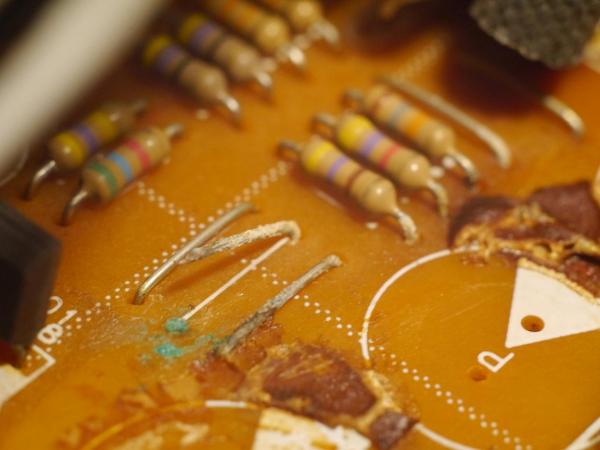

Še ena žrtev filozofije "ne tikaj, če ni pokvarjeno".
Na fotografiji "zeleni volk" na popolnoma prekinjeni žički.
Starejše Yamahe in Sansui so znani po kislem lepilu. Kondenzatorji so bili lepljeni na PCB z neoprenskim lepilom, katero je s časom razjedlo vso kovino pod ali ob lepilu. Povezave so izgubile stik, v najslabšem primeru je odletel stik na maso in so pokale komponente. Je pametno poservisirati dokler aparatura še dela.

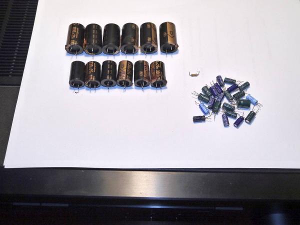

Stroj je ponovno delujoč.
Gniloba zamenjana s posrebrenimi žičkami, kupček kondenzatorjev izven deklariranih parametrov, nekateri z manj kot polovico kapacitivnosti. Bipolarni elektroliti krivi, da se zaščita ni izklopila.
