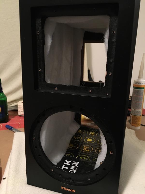

Da ne bom smetil sosednje teme, kjer smo nekaj govorili o Klipsch RP-600M. Skratka šel sem v upgrade samega ohišja ter kretnic.
Ohišje samo je iz bolj tankega mdf-a, zato je kar lahko in ne deluje prav kvalitetno. Notranjost sem oblepil s CTK premium 4mm antivibracijskim materialom, ki se ga da zelo fino oblikovati in se poda površini, kotom in "oviram". Dobil sem ga po 6€/ploščo (ker je bil v akciji), porabil sem pa dobre 3 plošče. S tem sem oblepil tudi bass reflex tubo. Po tem je sama škatla delovala dosti bolj težko in solidno. Nato sem notranjost obdal še z "acoustilux"-om, to je material od Jantzena, ki mi je ostal od Gravesen projekta. Že prej je bil v notranjosti podoben material, ampak ga je bilo bolj za vzorec, pa tudi taki bolj "jeftini" je bil, skratka Jantzenov je definitivno bolj gost in kvalitetnejši.
Nato sem naredil še kretnice z boljšimi materiali. Modificiran načrt sem dobil na Klipsch forumu. V grobem se rez basa malce poviša ter zgladi tisto luknjo. Uporabil sem Jantzen air core špule, Jantzen supreme kondenzator za visoke in Clarity Cap CSA za bas. In potem še Janzen copper/silver ožičenje, ki mi je prav tako ostalo od prejšnjega projekta.
Zvok je na občutno višjem nivoju, bolj nežen, bolj linearen in lahkoten. Nisem upal preveč pričakovati, zato sem bil še toliko bolj presenečen. Vsekakor je vredno tega dobrega stotaka kolikor je bil vložek.

Odlična predelava, čestitam.
Z malo korajže in trme se pride do pravih rezultatov.
