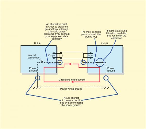

Čudno razpravljate. Ločimo tri vrste mas:
- signalno maso
- napajalno maso
- ozemljitveno maso
Med njimi obstojajo pravila, da ne pride do masnih zank in poškodb. Da poenostavim, v nekdanjih antenskih sistemih po blokih je bil, sicer zelo šibke moči, signal tja do 200V višje od TV mase. Tako je ob priklopu kabla, kjer se najprej stakneta plusa, nato mase, prišlo do poškodbe vhodnega modula. Enako je pri audio napravah, zato je zaporedno vklapljanje naprav, če že izločite masne povezave, nujni postopek.

Kar se tiče ground loopa včasih pomaga tudi, če prekineš ozemljitev na RCA in sta napravi še vedno ozemljeni. Mislim da moraš v tem primeru biti previden z zaporedjem.
Jaz definitivno ne bi upal odklopiti ozemljitve na napravi (sem probal samo za par sekund za potrditev diagnoze).

Na kratko glede "lastne " ozemlitve, to je lokalna ozemljitev, ki je v dovodni omarici večinoma povezana z ozemlitvijo od elektra ta pa je povezana z ničelnim - nevtralnim vodnikom. Na ta način je zadostna zaščita pred previsoko napetostjo dotika ob okvari naprave. Če elektro distributer dovoljuje Ničenje je to prav tako OK. Tu ni nobene bojazni, da zaščita ne bi delovala, razen če jo nekdo pretrga ali odklopi.
Ambasador, kolikor berem, je pri tebi zvočna slika zelo izboljšana, če odklopiš v šuko vtičnici ozemljitev vseh naprav, ki imajo kabel z šuko vtikačem.
Jaz bi v tem primeru preizkusil tako, da bi dal med ozemlitveni kontakt in ozemljitveni vodnik - rumeno zeleni TVS diodo od 6 do 12V. Če bo stanje še vedno tako ugodno, bi zaradi varnosti vključil pred to še dvopolno KZS stikalo 16A / 30mA. na ta način bi bilo zadoščeno varnoastnim potrebam, saj ne bo treba posegati v napravo, v primeru okvare pa bi KZS stikalo izključilo vtičnice.
