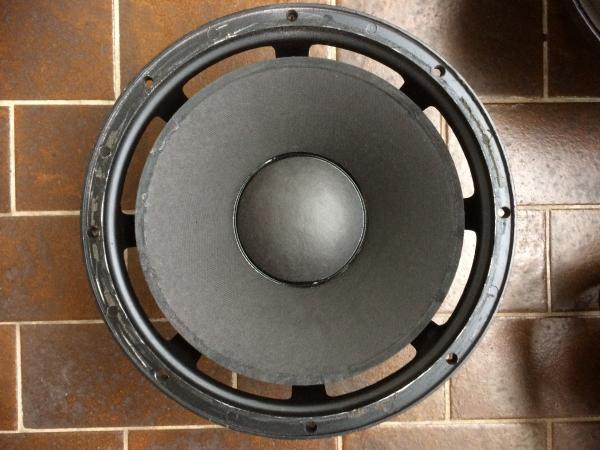

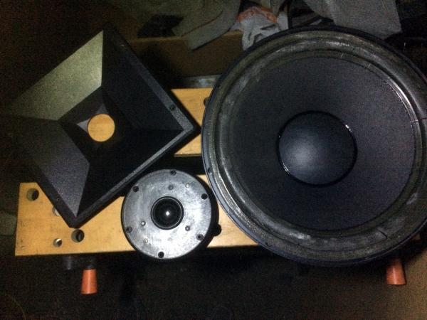

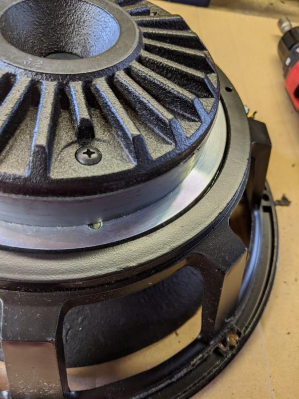

Še slike iz tega preciznega in živčnega dela, pa sever spet ne dela.
Pred refoamom
Očiščena košara in membrana
Popolno čiščenje enostavno ne obstoja. Alkohol deluje delno, bencin delno, aceton je prehud, toluol enako. Najbolje je v grobem in na hitro z razredčilom, nato pa mehansko z brusnim papirjem. V trenutku, ko topilo nažre papirnato membrano, jo nepovratno zmehča in pokoduje.

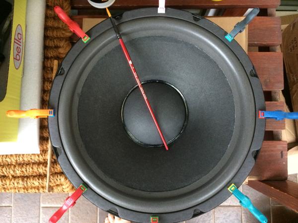

Zalepljena membrana

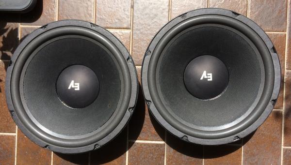

Čakajo montažo, dva v Sentry 500, dva v SX100
