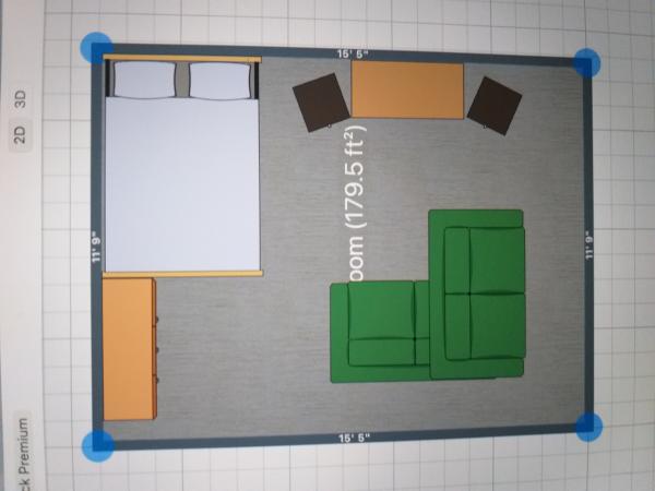

Imam par vprašanj za stare audio mačke Very Happy torej: imam 2 bookshelf zvočnika Bowers and Wilkins na stojalih in pripadajoči ojačevalec Marantz PM7000N.
Na novo naseljen v sobo z merami 477cm krat 370cm. Priložena shema.
Stene so zaenkrat prazne, na desni od pozicije za poslušanje sta okna in balkonska vrata (stena torej skoraj v celoti steklena).
Vem, akustika ne bo nikoli vrhunska. Pa me vseeno zanima, če ima kdorkoli kakšno idejo kako bi lahko izboljšal vse skupaj?
Zaveso čez okna, ampak kakšno in kje jo dobiti?
Ogromno omaro z knjigami za kavč?
Še eno nekaj polic z knjigami nad posteljo? Knjig imam res na tone Very Happy
Kaj pa stena za zvočniki?
Nekaj sem prebiral o preprogah na tleh?
Iskreno poznam samo teorijo in še to le malo nje. Zato bom vesel vsakega odgovora, tudi tistega: preseli se v drugo sobo! LOL
LP, Bla

Sam squataš to sobo? Če ja, potem (če ima zvok prednost pred kakovostjo spanca) vrži ven posteljo in trosed, ter nabavi kavč ki se transformira v ležišče. Itak boš večinoma zaspal v sede, ob poslušanje glasbe.
Tako boš dobil veliko boljšo opcijo za postavitev sistema.

@Luka79- Sem sam v sobi, ampak ne vedno. Postelja mora ostati, ker trdo treniram in ga ni kavča, ki bi lahko zamenjal kvaliteten jogi. Vem, jebe* biceps, glasba je majka. Drugače pa shema ni čisto pravlina ker imam demo app, zvočnika sta skoraj enako oddaljena od leve in desne stene in precej manjša. Omarice za ojačevalec še nimam, je kar na tleh zaenkrat. TV-ja ne bo. Lahko bi recimo, zamenjal kavč in zvočnike, potem bi imel lahko čisto center pozicijo.
@ck- trenutno je največji problem odmev. Kot sem že dejal, stene so prazne, ker je stanovanje čisto novo. Po kratki internetni raziskavi mislim, da je to največji problem. Sem pa postavil toliko splošnih vprašanj, ker ne vem kje bi začel po pravici in imam občutek, da me bo lahko tale skupnost vsaj postavila na neko začetno točko.

Ali je možna postavitev kjer je steklena stena za ali pred zvočniki?
Sicer si prav ugotovil. Prazne stene je potrebno zapolniti. Lahko z akustičnimi paneli in difuzorji ali pa omarami s knjigami ...
Ne uporabljati pretankih (manj kot 10cm) akustičnih panelov, ker tako zadušiš samo visoke tone.

@Bla: glej da bo tweeter od zadnje stene odmaknjen nekje 80cm, pa namesto omar daš komot nekaj knjižnih polic, ne v linijo. Tepih si pravilno ugotovil, je fajn, ampak ne twkač, naj bo visok in gosto tkan. Zavese pa ne tiste prosojne, ampak težke, gosto tkane, debele.

@LightBit- teoretično je možno, zvočnike prestavim na desno stran (imajo potem steklo za sabo), kavč pa vzdolž postelje z pogledom v smer desno (seveda bi ga dal na sredino in ne ob steno kot posteljo). Poslušalna pozicija je potem skoraj v središču sobe, nekje sem zasledil, da se je temu potrebno na vsak način izogniti ravno zaradi odmevov...imaš morda kakšen predlog kje dobiti in si ogledati te panele- na googlu sem našel neke stvari, ki pa se mi zdijo da so bolj za potrebe raznih konferenčnih dvoran itd.-bolj industrijsko in ne maloprodajno.
@Luka79- res je, vrata sem izpustil, se pa nahajajo na spodnji stranici, med omaro(začnejo se tik ob njej) in kavčem. Je to tudi edini vhod v sobo. Za lažjo predstavo na shemi, če kaj pomaga-1 kvadratek je 25cm. Zavese sem malo poguglal in me zanima ali je velika razlika med posebnimi akustičnimi zavesami in običajnimi (gosto tkanimi in debelimi). Tweeter bo postavljen na neko podobno oddaljenost (80cm), odvisno kako se bo slišalo. Kar se tiče preproge: jo je potrebno namestiti po celotni površini pred zvočniki (od stene do stene) ali samo med zvočniki in kavčem? Spet, malo sem poguglal in je več različic na katere ljudje sveto prisegajo in je kar malo težko narediti odločitev včasih.

Lahko se malo poigraš z različnimi postavitvami. Težko je predvideti, kako bo najbolje. Že centimetri lahko naredijo veliko spremembo.
Panele lahko tudi narediš iz kamene/steklene volne ali akustične pene. Jaz sem jih iz kamene volne naredil (okvir iz MDF, ovito z črno kopreno). Kar težko je dobiti kakšne konkretne panele po nizki ceni.

Seveda, definitivno bom preizkusil vse možnosti. Lahko domnevam da, če je že v osnovi boljši zvok pri postavitvi X brez panel in difuzorjev, bo tudi potem z dodatki boljši zvok kot pri postavitvi Y z dodanimi panelami itd.? Nekako se zdi logično, pa vseeno raje vprašam.
Sedaj pa končno malo bolj konkretno vprašanje: Ali potrebujem absorpcijsko peno, leseno ploščo ali difuzor? So to različne stvari, ki prinesejo enak rezultat?
Na Muziker SI recimo imajo razpon absorbcijskih pen od 3e pa do 50e za 50*50*7cm- glede na tvoj predlog da naj uporabim debelejše od 10cm razumem da ni idealno. Domnevam tudi, da pena, ki stane 3e po kosu ni najboljše kvalitete.
Nevem, koliko stene bi moral pokriti z panelami da bi dobil ven dober zvok. Če moram pokriti samo mesto "prvega odboja" sta mogoče dovolj 2 paneli na vsaki strani?

Ti si navleči not kakšno rožo, tepih, naflancaj police s knjigami...detrminiraj točko poslušanja in kje ŽELIŠ imeti izvor zvoka. Tudi sam bi priporočal levo steno kjer imaš balkon. Kakšno sliko obesi, lahko si omisliš tudi kakšnega ogromnega pliškota Very Happy
Da boš sestavljal neke omare z stekleno volno (ali celo zapravljal za difuzorje in absorberje) , učinka pa na koncu sploh ne bo...razmisli. Naj bo tvoja soba v prvi vrsti bivanjsko okolje. Nekakšen hibrid, to je zdaj itak moderno. Pa ko boš povabil punco na seanso se ne bo po"utila kot v laboratoriju ampak nekako bolj domače. Hitreje se bo sprostila Laughing
