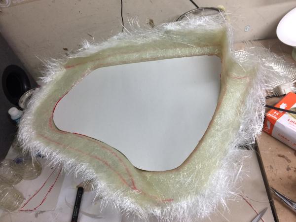

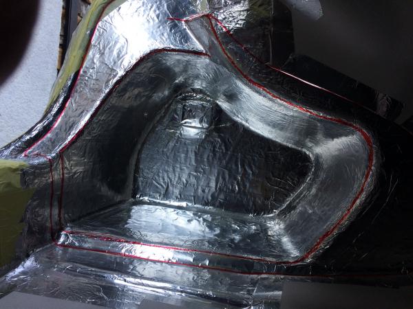

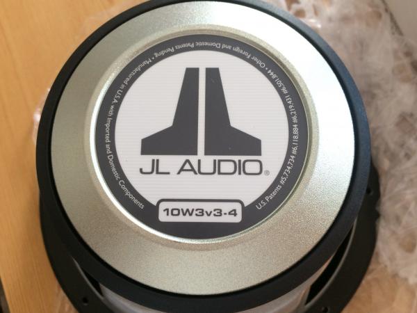

Zacel sem z manjsim projektom za soforumasa tega foruma v njegovem BMW F30. Skatla bo vgrajena v levi bok prtljaznega prostora. Skatla bo kompresijska, zadnji del ohisja bo zaradi cim boljsega izkoristka prostora narejen iz poliestra, prednja maska - baffle pa bo narejena iz vezane plošče. Skatla bo iz notranje strani tudi polimana s Silent Coat dampirnim materijalom ki prepreči vibracije/resonance in pa nadlezno zvonenje (tipicno pri poliestru). Volumen bo tudi zapolnjen s fiber-fill-om (sonofil/volna) Tovarniska priporocila za ta driver se gibajo nekoliko pod 20 litri in na koncu bi se moralo vse skupaj izteci v par deci razlike, kar pa ni niti najmanj problematicno. Driver, ki gre v ohisje je JLaudio W3V3-4ohm. JL slovi v svetu car audioa posebej po svojih SW driverjih in ojacevalcih, imajo pa tudi nekaj dvo-tro steznih prednjih sistemov, processorjev,.....so pa zadnja leta poznani tudi v Home audiu s svojimi subwooferji -(Gotham).
zdaj pa se par slik (do koder sem prisel z izdelavo)

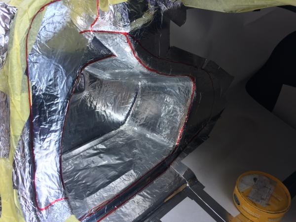

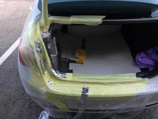

Bok prtljaznika zasciten z licarskim trakom in cez se Alu samolepilen trak
zascita premazana z voskom za razkalupljevanje REXCO - Formula5
zascitena zunanjost avta

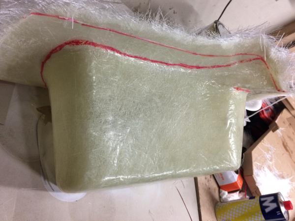

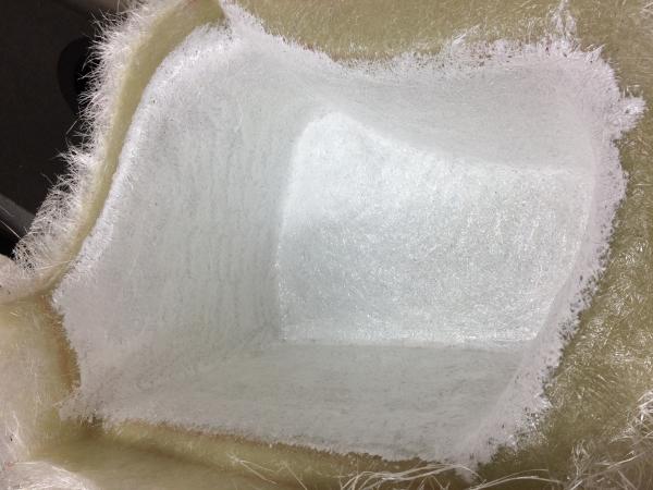

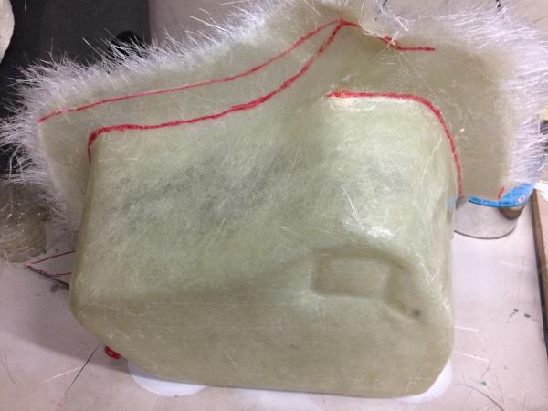

prvi nivoji poliestra

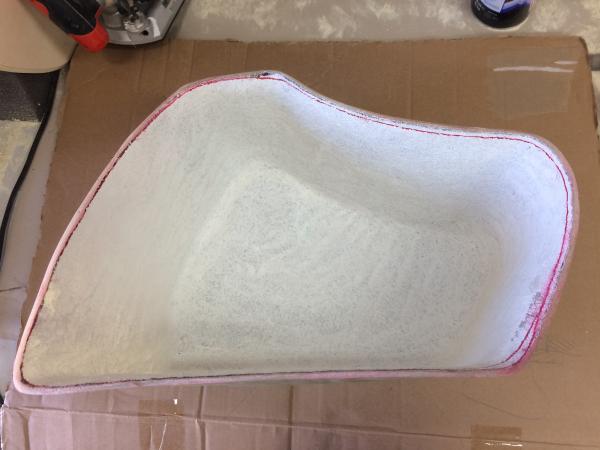

po parih urah ko je bil poliester dovolj trd sem "kalup" odstranil iz avta
Volumen zmerjen z vodo - 20+ litrov....target volume je 19-20 litrov

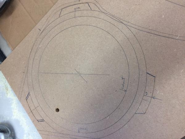

kasneje sem naredil se quick template za baffle ki mora pasati v "kalup"
plan za danes je odebeliti stranice kalupa do cca 7-8mm, potem damping z antivibracijskimi ploščami in izdelava prednjega baffla...vec slik ju3

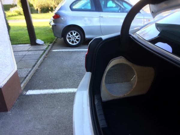

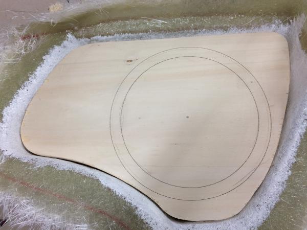

Stene "kalupa" sem odebelil in apliciral premaz gel-coata. Narejen je bil tudi testni baffle za zvocnik ki mora sesti v odprtino kalupa cim bolj na knap....najbrz bom izbelal se enega, ceprav je ze ta zelo blizu (na eni od slik ni koncna verzija baffla in izgleda da je špranja velika ceprav ni)
sablona iz kartona
Lesen baffle - v1
test fit

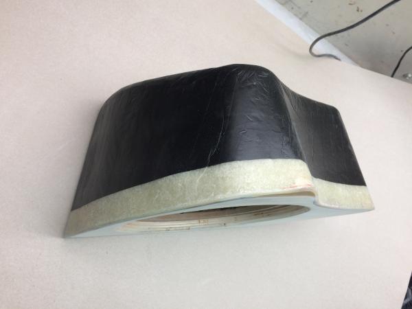

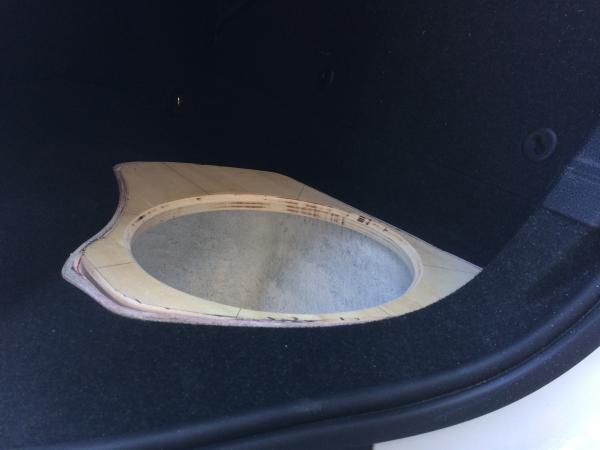

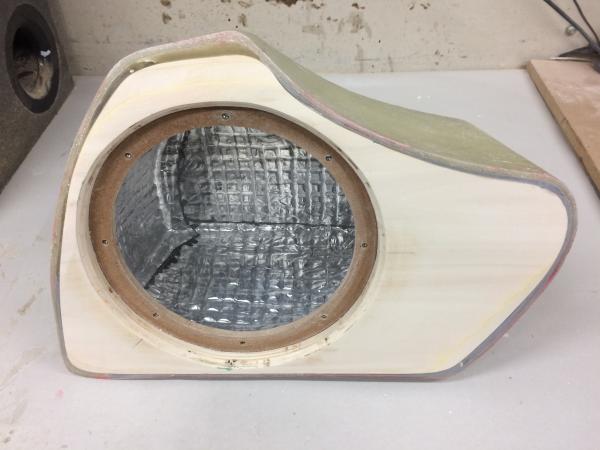

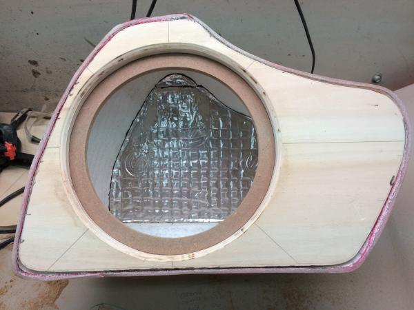

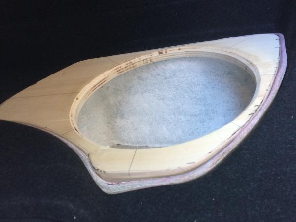

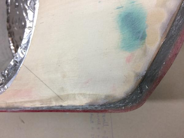

par slik od napredka izdelave skatle....kalup je bil obrezan in sedaj pase v odprtino in se tudi zakljuci na prevoju. Nareje je bil nov baffle ki lepse nalega na kalup, ,.... par slik izdelave:
nov baffle - test fit
obrezan kalup
test fit v avtu

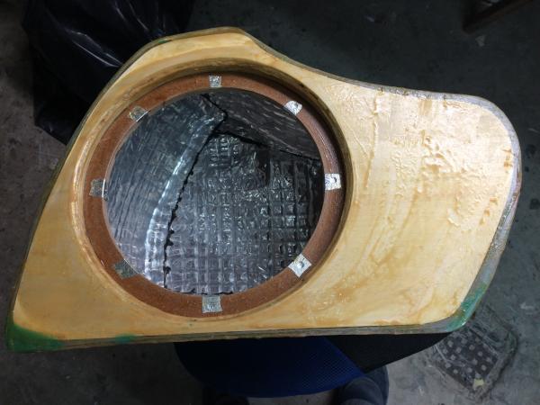

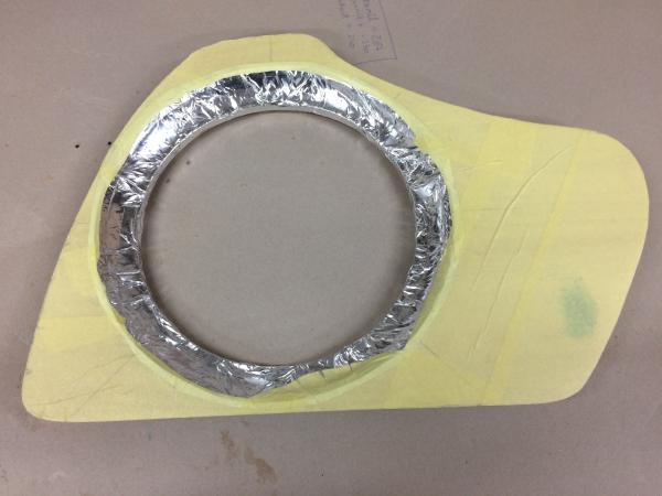

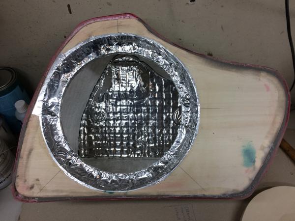

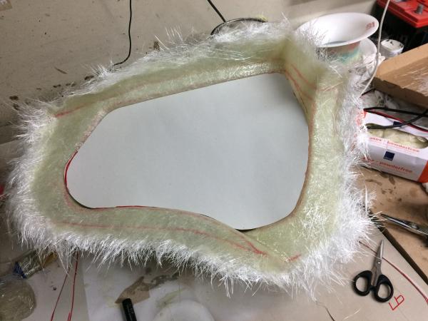

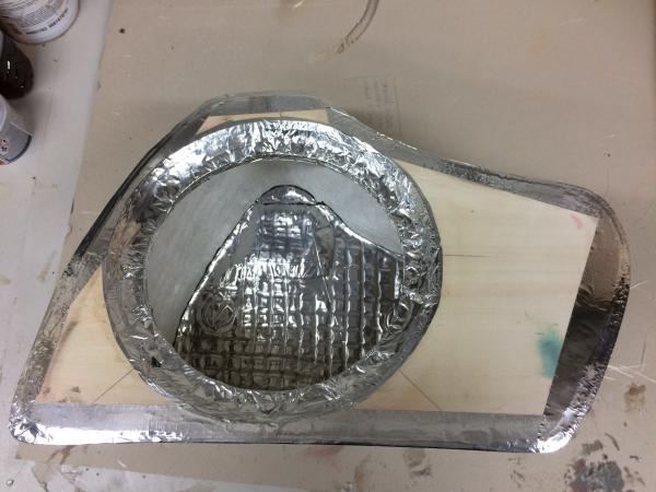

izdelava ringa za zvocnik ki bo nosil driver

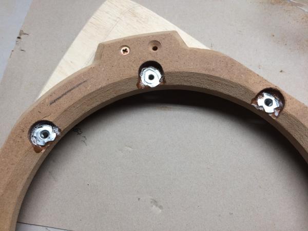

vstavljene vgrezne matice - zalepljene s sekundnim limom za vsak slucaj

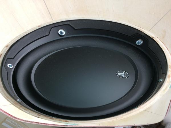

test fit driverja

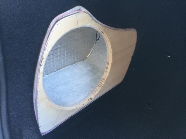

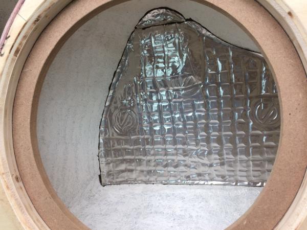

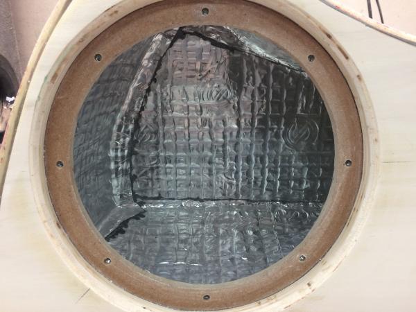

podampirana zadnja stena kalupa,...na koncu bodo tako oblimane vse da se prepreci donenje in resoniranje ohisja
baffle in ring prepojena s smolo
baffle spojen s kalupom na parih mestih
naknadno je bil baffle zapoliestriran iz zadnje strani zaradi strukturne jakosti in durabilnosti ohisja
V prihodnjih dneh sledi se do konca zapoliestrirat baffle na kalup, je zadeva nekoliko bolj neridna, ker je treba delat vse bolj kot ne na slepo - zapomoc imam malo ogledalce v skatli da vidim kaj pocnem, je pa vse zrcalno in nekoliko nerodno

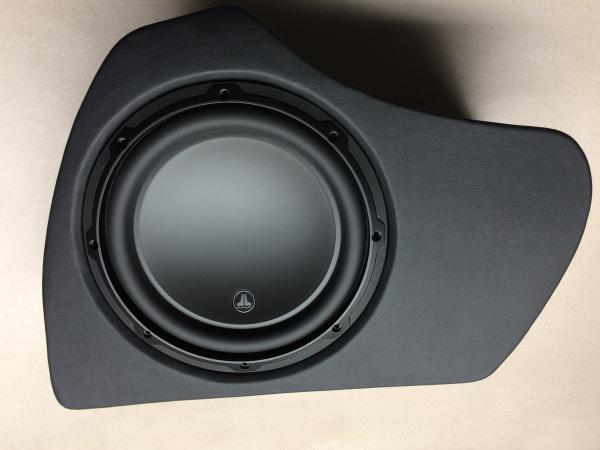

se par slik zakljucenega projekta

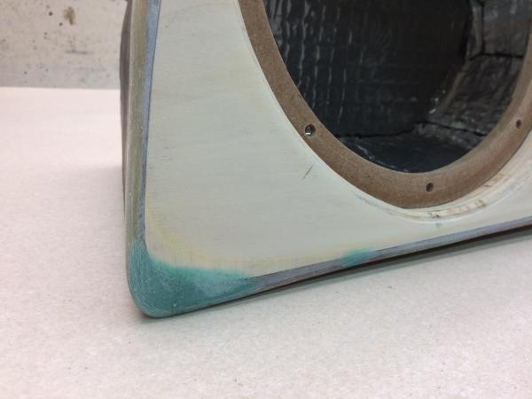

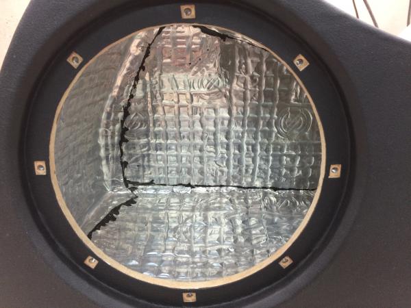

Vse stranive ohisja so bile polepljene s Silent Coat damping materijalom, vsi robovi so ocisceniin rahlo zaobljeni da se tapicirunga lepse vsede na prevojih, in na koncu skatla stapicirana v crn 4D raztegljiv skaj.....par slikc>
damping
ocisceni robovi in pokitane imperfekcije
tapiciranje
gotov produkt
