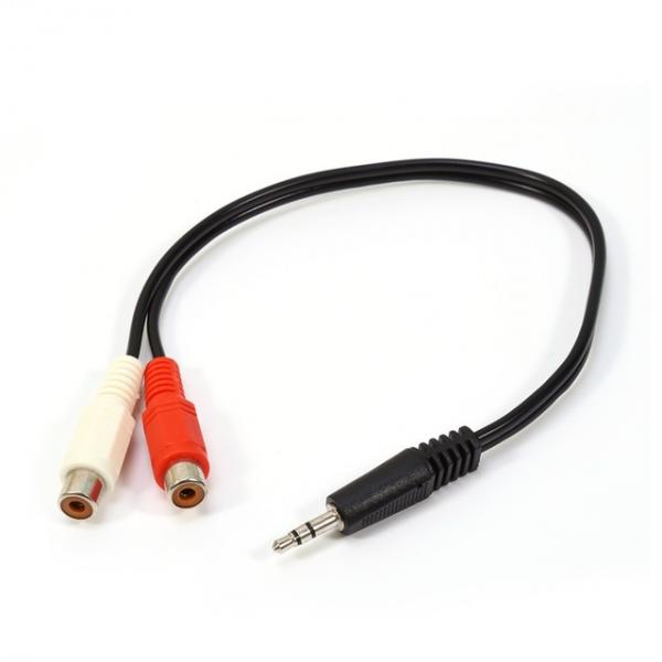

PrispevekObjavljeno: Tor Apr 16, 2019 20:19    Naslov sporočila: Odgovori s citatom
Ali pa takle adapter, ker RCA kabel ze imas.

PrispevekObjavljeno: Sre Apr 17, 2019 11:10    Naslov sporočila: Odgovori s citatom
Evo, zadeva funkcionira preko kabla. Imaš pa tudi opcijo izbire line out na tvju in pride ven še boljši zvok.
