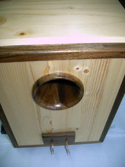

Že pred časom mi je ostalo nekaj materijala pa sem se odločol da naredim
majnše zvočnike .
Same škatle imam narejene že nekaj časa pred časom pa sem dobil neke drajverje kateri so pasali not ,tako sem se odloćil da jih sestavim.
Pa poglejmo kaj je nastalo
Sedaj sledi še lakiranje setava ter poslušanje heheh

A sploh še kaj drugega počneš kot zvočnike sestavljaš ?? Laughing
Drugače pa lepo narejeno.A tisto rjavo po strani je samo površinsko pofrezano pa pol drug les ?
pinc76
Prispevkov: 194
Kraj: Tabor
PrispevekObjavljeno: Ned Okt 26, 2008 19:16    Naslov sporočila: Odgovori s citatom
Zdravo
Tako temen les(oreh)kot svetel(bor)je masiva ,so pa nalimki nalimani
obstrani bora,in sicer iste debeline kot bor nato je vse skupaj zbrušeno na isto debelino.
Potem zilimano skupaj ter pobrani robovi,simpl k pasulj Laughing

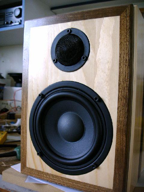

No projekt je skoraj pri kraju , polakiran,sestavljen v fazi ulavfavanja,nato gredo do Mirota da se poigra z kretnico.
Poglejo kako izgleda Laughing

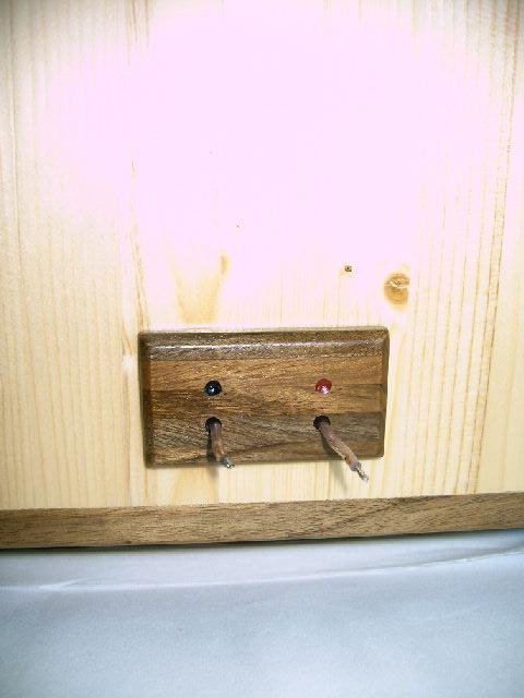

No malim satelitom se je pridružil še subek.
No falijo še konektorji za priključitev potem pa ožeži po siromaku Laughing

Vau, tole je pa izredno lepo! Imaš pa res potrpljenja, da se ti da vse tako lepo rezkat. Smile

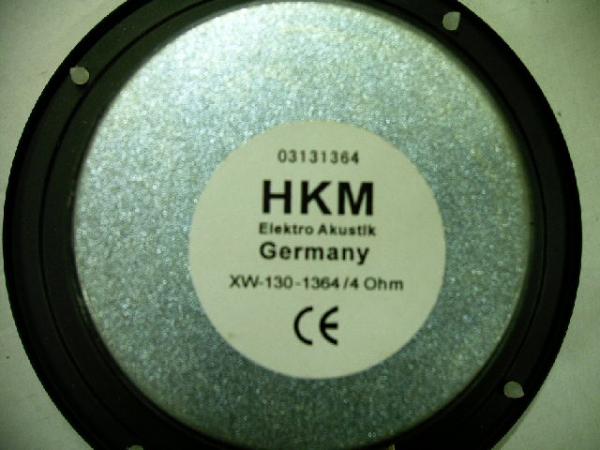

Bas zvočnik v subwooferju pa je WESTRA...ali se morda motim?
pinc76
Prispevkov: 194
Kraj: Tabor
PrispevekObjavljeno: Čet Feb 05, 2009 19:03    Naslov sporočila: Odgovori s citatom
Zdravo
Da wesrta prav tako tudi vsatelitkih visoki pa so kitajčki.
LP Pinc76
www.rmsound.si
PrispevekObjavljeno: Čet Feb 05, 2009 19:29    Naslov sporočila: Odgovori s citatom
Sem vedel, da imam prav. Te zvočniške enote bi prepoznal "iz aviona", saj je moj kolega izdelal kar precej zvočnikov z temi enotami. Še danes krasijo mnoge okoliške "kafiče". Very Happy Izdelani so zelo lepo, vsaj tisti so mi všeč, ki niso oblečeni v črn furnir, pa tudi igrajo dobro. Dobro za tam, kjer so, pa tudi za kakšen začetniški Hi-Fi ali surround so čisto OK.
