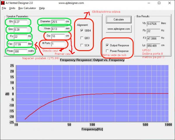

Lep pozdrav! Zdaj s programom AJ Vented designer 2.0 poskušam izračunati volumen, oziroma mere kište, ki jo bom delal za nizkotonec Infinity KAPPA 120W.BR in nekaterih zadev v programu ne razumem. Spodaj je slika, na kateri sem z zeleno obkrožil stvari, ki sem jih prepisal iz spletne strani s parametri za Infinity zvočnike, z rdečo pa sem obkrožil tiste zadeve, za katere nevem kaj naj vnesem:
in še druga slika iz programa, kjer se računajo dimenzije, kište (širino in višino bi želel oboje 40cm, globina pa se lahko prilagaja):
Spletna stran s tem programom je tukaj:
https://www.ajdesigner.com/speaker/
Spletna stran s parametri pa je tukaj:
http://www.cieri.net/Documenti/Infinity/Thiele-Small/inf-car.htm
Torej prosil bi, da mi nekdo razloži pojme, predvsem tiste, ki so obkroženi z rdeče. Hvala.

Podatek za Vas si se zatipkal.
Ali simulator omogoča simulacijo poljubnega ohišja (ali samo z "Alignment"-i)? Nimam Windows-ov, da bi pogledal.
