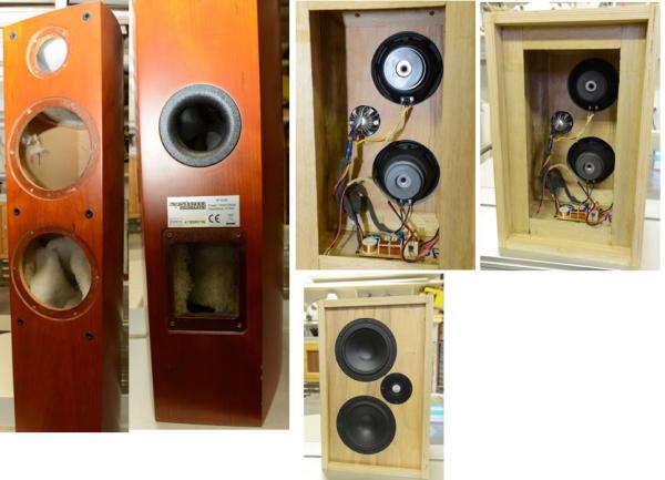

Pozdravljeni,
pri izdelavi novih škatel za zvočnike za garažo sem naletel na težave (pomanjkanje nizkih tonov) - Bassov skoraj ni.
Zaradi pomanjkanja prostora v garaži sem se odločil izdelati novo škatlo za zvočnike. Uporabil sem zvočniške elemente iz zvočnikov System Fidelity SF-5050.
Dimenzije nove škatle so:
višina - 50cm
širina - 32 cm
globina - 29cm
Slike novih in starih škatel prilagam spodaj.
Vesel bi bil kakšne ideje, predloga, nasveta za izboljšanje zvoka
L.p. Avgust

Koliko pa so velike stare škatle?
Po sliki izgledajo 1x večje. Če si prostornino enormno zmanjšal, zagotovo ne bo basa, pa še visokotonca postavil med oba nizkotonca.
Poglej še polariteto(pluse in minuse) na priključkih.

Hvala za odgovor.
Neto volumen starih škatel je 35 litrov, volumen novih škatel pa 27 litrov.
Polariteta na zvočnikih je pravilna (zamenjava ni mogoča)
Bi bilo morda bolje izdelati škatlo po spodnjih dimenzijah:
Višina 50cm
Širina 40cm
Globina 29cm
Neto volumen te nove škatle naj bi znašal okrog 38 litrov
Okvirno sliko nove škatle prilagam spodaj:
Pri tej škatli bosta nizkotonca spodaj, visokotonec pa zgoraj.

Pozdravljen Avgust,
ne gre to kar tako. Predvsem manjka še en element, ki je ostal na stari škatli, ena velika črna cev.

Hvala
Stara škatla ima dve črni cevi, ena zgoraj in ena spodaj. Dolžina cevi je 13cm, premer 5cm.
Bi bilo pametno na novo škatlo zmontirati kar stari cevi, takoj pa se pojavi vprašanje kam?
Stara škatla ima tudi dve pregradi ki ločujeta en nizkotonec od nizkotonca in visokotonca. Bi bilo pamentno podobno pregrado izdelati tudi v novi škatli?

Obstaja utemeljen sum, da je originalna škatla imela dva ločena volumna, natančno preračunana na karakteristike wooferja in vsakega uglašenega s svojo bass reflex cevjo. Strune iz kitare lahko preseliš na mandolino, verjetno pa ne bo enako zvenelo, sigurno ne globlje.

Nebi te rad razočaral, vendar počneš nekaj kar ne kaže na neki dober končni rezultat. Zasnova originalnih zvočnikov je narejena na osnovi nekih parametrov samih enot in pa izračunov in meritev. Pomembno je tudi, ne samo velikost škatle, ampak kje je na sprednji strani zvočnik in koliko je odmaknjen eden od drugega, ali je v osi ali izven osi, fazni zamik..... da tega nebi opisoval, vse to je že nekje na tem forumu napisano. Priporočam, da si prej prebereš nekaj o izdelavi zvočnikov, da se seznaniš z osnovami, da veš kaj početi.
Ni ga strokovnjaka, ki ti bo zagotovil, da bodo ti zvočniki tako igrali v novi "preobleki" kot so original. Če z originali nisi zadovoljen zaradi velikosti, jih prodaj in kupi manjše, kajti končni rezultat te lahko razočara, kot si sam že napisal, ni basov!

Ne smeš obupati, zberi pogum in razišči forum na temo o izdelavi zvočnikov. Zagotovo ti bo koristilo. Predelava ni tako enostavna koz izgleda na prvi pogled. Ogromno je dejavnikov, ki vpliva na končni rezultat-zvok. Lahko bi celo naredil boljše ohišje, pa notranje ožičenje, pa boljše elemente kretnice in se zgodi, da zvočniki na koncu bodo slabše zveneli, zaradi enega vzroka: rezonanca ohišja se je spremenila glede rezonance enot in so že težave v nekem frekvenčnem območju kjer v prvotni obliki tega ni bilo. Takih "izboljšav" je še pa še, ki potem samo škodijo. Seveda so tudi primeri, ko predelave, nadgradnje izboljšajo zvok, a takih primerov je bolje malo.

Predlagam, da se originalni zvočniki vrnejo v prvotno stanje.
Že izdelane škatle se še vedno lahko uporabi za garažne zvočnike. Glede na dimenzije in litražo predlagam nakup 8" wooferja (20cm fi) in visokotonca, oboje v paru in nizkocenovnega ranga. Škatle modificiraš tako, da že luknjano prednjo ploščo prelepiš z vezano ploščo in naknadno vfrezaš nove luknje, ne glede na to, da so za novo ploščo ostanki prejšnjih lukenj, bo manj vibracij zaradi večje debeline. Prednja plošča mora biti po lepljenu povsem ravna! Večkrat so začetniški mojstri povili prednje plošče in vztrajno šravfali wooferje v to in povili košaro zvočnika. Zadnjo ploščo kar zalepiš na okvir, lahko se sicer tudi vijači, a se tako zmanjšuje trdnost škatle po nepotrebnem. Tako ali tako se vsa montaža opravi skozi luknjo od wooferja (razen lepljenja BR cevi).
Kljub izbiri cenenih komponent bi bilo dobro izbrati take, ki imajo napisane parametre zvočnika, potrebne za preračun bas refleks cevi (mnogi azijski proizvodi nimajo tega ali pa so parametri prepisani od vizuelno podobnih proizvodov). V kolikor je želja po večji glasnosti, pa je dobro poseči po profesionalnih komponentah, katere ponavadi stanejo malo več, a se to obrestuje ob praznovanjih rojstnih dnevov in podobnih žurkah. Zabaven zanimiv nizkocenovni projekt.
