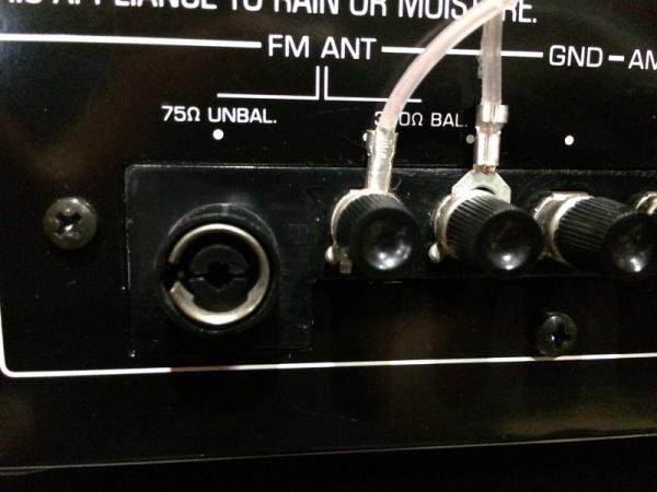

Imam Quad FM3. Kako bi napravil enostavno anteno. Ima priključek za koaksialni kabel kot tudi "ploščat kabel". Poizkusil sem z kratkima žičkama vpriključku za ploščati kabel, pa ni dovolj dobro.

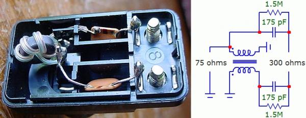

Če hočeš imeti dober ali optimalni FM sprejem takole enostavno vseeno ne gre. Samo odščipneš kabel in ga priklopiš na antenski vhod tunerja ?
Če tuner nima koaksialnega vhoda/priključka ki je 75 ohmski, ima po vsej verjetnosti vsaj klasičnega 300 ohmskega.
Vivanco FM dipol antena ki jo omenjaš ima na izhodu 75 ohmov,
http://www.vivanco.com/Homepage/Products/Audio-Video-Antenna-Cable/Antenna/Splitter/vivanco-43056-fm-dipole-aerial.html?id=nsession
kar ni impedančno kompatibilno s 300 ohmskim vhodom na tunerju, zato je potrebno namesti še vmesni impedančno prilagoditveni člen 75/300 ohmov
V načelu sicer zadeva deluje tudi brez impedančne prilagoditve, vendar z oblico frekvenčnih refleksov na vhodu tunerja. Kaj to pomeni pri kvaliteti FM signala na vhodu FM sprejemnika, pobrskajte na internetu.
Nekaterim se bo zopet vse skupaj po vsej verjetnosti zdelo brez veze, ker v načelu nek FM signal na FM tunerju dobiš tudi, če zabiješ v vhodni konektor tunerja navaden deset centimetrski žebelj.
Stvar osebne percepcije, podobno kot del tiste zgodbe, da imamo na digitalnih snemalnikih VU metre . Kdo bi se dandanes ukvarjal s takimi podrobnostmi, kajne? Very Happy

FM ima vhoda za oba tipa kabla. Z žičko sem že probal pa ni dobro.

@vintagesonic:
Če je kabel ploščat z žičkami 7,5mm narazen - potem ima 300 ohm impedance. Sem šel s šublerjem pomeriti za vsak slučaj pred par minutami.
Če na Vivanco anteni, ki je narejena iz 300 ohmskega kabla odščipneš konektor - ima ta antena 300 ohm.
V konektorju je po vsej verjetnosti vgrajen miniaturni balun (bal-anced to un-balanced trafo). Če pa ni, potem je ta antena kvečjemu fake 75ohm.
Drugo pa je, če ta antena dobro lovi v danih pogojih.
Jaz jo kar uporabljam na 300 ohm vhodu na Leak Trough Line ll.
