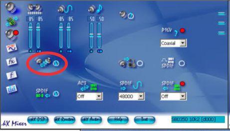

Hoj,
Imam Creative Live Platinum in imam instalirane kX gonilnike pod Win7 kot tudi Win 10. Download tukaj. To kartico uporabljam nekje 18 let non-stop. Prikljuceno na Marantz PM-53, Jamo Adrias in Bose Acoustimass 3 Series IV zvocnike (A+B). Zadeva je na delovnem PCju. Kombinacija, ki v nearfieldu zasvoji in je ne menjam za nic sodobnega.
Sicer pa po instalaciji moras v nastavitvah kX gonilnikov nekaj prestaviti, da bo delovalo tako kot mora. Izbrati moras pravilen izhod in sicer Wave Out 2/3, kot tudi eno kljukco moras dat strav v kx mixerju, ker sta po defaltu zamejana Front in Rear channel. Zato se ne cuditi, ko ti ne bo igralo, ko bos dal kabel na zelen izhod na zvocni kartici in poskusal poslusati glasbo. Odstrani kljukco, ki je na sliki (oznaceno z rdecim) in bo delovalo normalno. Btw. slika je sposojena z neta in se ne osredotocaj na ostale nastavitve.

Vidim da nisem osamljen v klubu ljubiteljev starega hardwera :-)
Oba para kanalov sta zamenjana zaradi tega, ker KX izkoristi surround kanal, ki ima boljše element za zvok, namesto front kanalov, ki so se morali podrediti za uporabo slušalk. Jaz preprosto kabel vklopim v črn konektor namesto zelenega, oziroma sem na vseh karticah predelal izhode na RCA činče direktno lotane na ploščico. Iz teh izhodov grem na Sowther linijske transformatorje in šele na to v AUX vhod na ojačevalniku. V softwerju si lahko prevežeš povezave v procesorju po svoje (patch) in se izogneš vseh nepotrebnih efektov.
