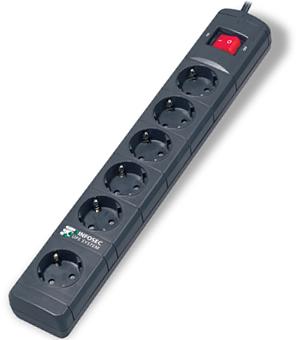

za Hi-Fi uporabljam Infosec PFS 6 GE surge suppressor (nekoliko izboljšan v AudioGaleriji).
Za TV, DVD, itd pa Belkin!

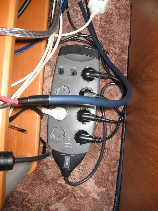

No, pa sem tudi jaz nabavil nekaj, predvsem za zaščito, svojih Hi-Fi gizmotov Laughing . Začasno je to razdelilec z sedmimi vtičnicami BELKIN, ki pa se bo kasneje selil na varovanje PC-ja in infrastrukture okoli njega, za Hi-Fi pa nameravam nabaviti ISOTEK "sirius EVO3" razdelilno letev, ki poleg zaščite naprav nudi tudi odlično filtracijo, očiščenje sinusne mrežne napetosti 220V, brez degradacij, ki bi se lahko kot nezaželeni stranski učinek manifestirale na kvaliteti zvoka. Seveda še kasneje sledijo "audiograde" napajalni kabli.
