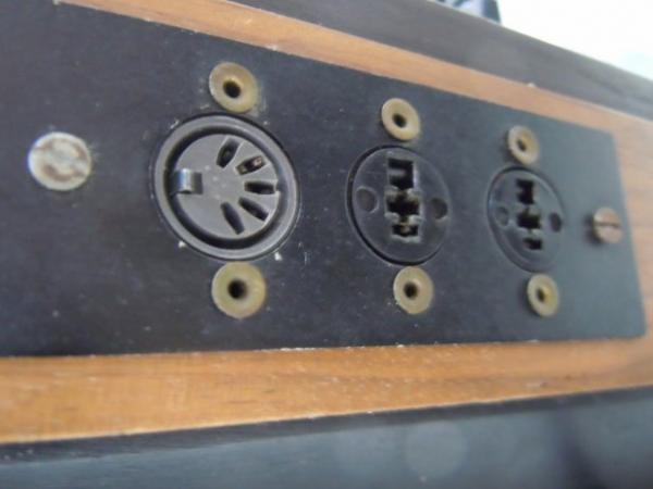

imam težave s sedanjim gramofonom in vas prosim za pomoč. Dobil sem kar zajeten kup gramofonskih plošč in Tosca 21 gramofon. Gramofon dela, kupil sem novo iglo... Težava pa je v tem, da ga nikakor ne uspem priključiti na moj ojačevalec - Pioneer VSX-323. Dodatno sem kupil predojačevalec Behrinher Microphono PP400, dodatno pletene kable, različne konektorje, več različno pletenih/ojačanih 5 DIN konektorjev... Težava je prenosu zvoka od gramofona do predojačevalca saj vse šumi. Zanimivo je, da mi je kolega posodil njegov Bandridge 5 din konektor in samo s tem konektorjem uspem dobiti zadovoljiv zvok iz gramofona. Z vsemi ostalimi pa je vse skupaj prava žalost. V glavnem zmetal sem že cca. 100 EUR za razno kablovje ampak še vedno brez uspeha.

A nimaš posebej kabla za maso tanek črni kabel iz gramofona kot ga imajo stari technicsi tega pa daš potem na gnd vijak na receiverju samo ta ga nima ker nima phonota oz če ga imaš na phono škatlici. Vredu nastavi pa mora špilat.

nisem lih familijaren s tem gramofonom, ampak po fotki Tosca 21 ima lasten ojačevalec...to ne gre...toscin ojačevalec na phono pre na tvoj ojačevalec...izklopi, brikaj, Toscino elektroniko in direkt iz ročke v phono pre...torej, malo švasanja in nov kabel...
slab razlog ti je to da imaš plate starega rocka in da zato ne potrebuješ kvaliteten gramofon...lahko da je tudi tvoj gram v slabem stanju...težko kar koli napamet..

Tosca 21 ima posebej izhod 5 pol DIN (Levi) ter za zvočnike (desna). Tako da če priključiš na ta 5 pol DIN in potem na predojačevalec mora delat. Najboljše je da kupiš tak kabel kot je od prijatelja ostale kable pa prodaš. Ali pa jih pofotkaj, da sploh vidimo kaj imaš. Kakšnega "hudega zvoka" pa iz tega gramofona itak ne pričakuj.
