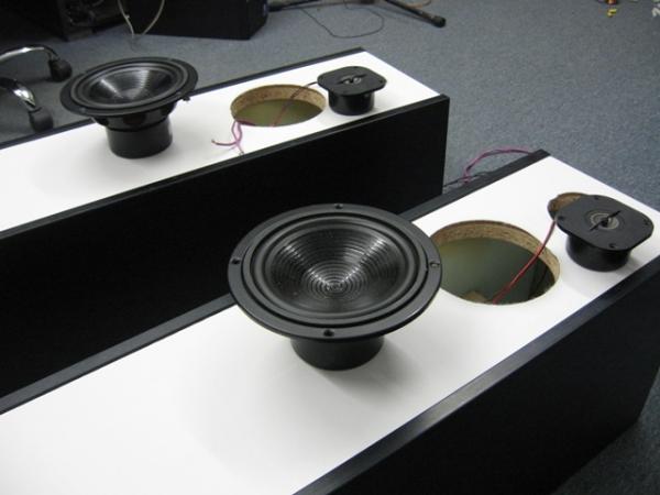

Pozdrav,
Ob pridobitvi novega družinskega člana, se mi je življenje povsem obrnilo.
Žal je bilo potrebno korenito spremenit način življenja, in tako je tudi z hi-fi hobijem. Zaradi prostorske stiske je bilo treba stanovanje preuredit, in prodat večina hi-fija...
Žal nisem zdržal dolgo... ubral neko srednjo pot, obdržal neke vmesne zadeve... in nabavil manjše zvočnike, s katerimi nisem bil zadovoljen.
Glede na to da je doma veliko materiala, ki stoji po omarah že par let, sem se odločil da bom s pomočjo dobrega prijatelja Danija DIYFREAK, izdelal svoj zvočnik, ki bo vizualno in mersko sovpadel v trenutno spremenjen prostor.
Po pogajanju z drugo polovico, je bila edina varianta zvočniki bele ali črne gladke barve... Smile
Torej veselo na delo in naredit je bilo treba zvočnik bele in črne kombinacije.
Danes ne bom kaj veliko o zvočniku...danes sva okvirno zaključila zunanji finiš, v prihodnjih dnevih pa še dokončno finiširanje kretnic.
Kretnice s povprečnim materialom sma že naredila, in premerila sedaj pa samo še izvedba z vrhunskim materialom (1,4mm zračne tuljave, Mundorf Supreme, srebrno ožičenje ...) in spiljenje detajlov.
Konstrukcija je TQWT , ohišje je sendvič in je težko 25kg in zaradi prečnih kanalov zelo rigidno. Osrednji del je oblečen v belo umetno usnje na straneh in podstavek pa je črn iveral.
Ko bo končan bom podal več slik, meritve itd če bo koga zanimala samogradnja.
Prvi slušni vtisi so bili obetajujoči, in z zvokom sem zelo zadovoljen.
Štajerci se dogovarjamo o organiziranju DIY SREČANJA v začetku prihodnjega leta, tako da jih bo takrat možno videt in slišat.
l.p.

Izvedba je več kot profesionalna. Čestitke za izgled!
PrispevekObjavljeno: Pet Dec 13, 2013 08:01    Naslov sporočila: Odgovori s citatom
Zgoraj focal, spodaj seas ? Cool
PrispevekObjavljeno: Pet Dec 13, 2013 08:30    Naslov sporočila: Odgovori s citatom
longplay je napisal/a:
Spodaj je najbrž Westra...
PrispevekObjavljeno: Pet Dec 13, 2013 09:10    Naslov sporočila: Odgovori s citatom
Dvomim.
diyfreak
Prispevkov: 489
PrispevekObjavljeno: Pet Dec 13, 2013 14:46    Naslov sporočila: Odgovori s citatom
Focal tc 9o
Westra kw 180-2694

Pozdrav,
Vse vgrajeno, in zvočniki že veselo uigravajo.
Glede driverjev... , ki sem jih imel na razpolago ne da bi šel v nakup še enga para, na zalogi pa jih je še ... Shocked je ta še najbolje tehnično in slušno zadovoljil parametre za tqwt, ker vsak driver ravno ne paše v tqwt ali transmission line. Driver je 4 ohm in bolj občutljiv in ni bilo potrebno visokotonca dušit in ubit zvok. Tale westra je izboljšana verzija z dvojnim magnetom, nižjo resonanco, večji izkoristek in boljše Q faktorje oz zelo primerne za tqwt in magnetno zaščiten.
Recimo, ravno sedaj se diyfreak ukvarja in beli glavo kako vrhunski Focal 8inch driver spravit, da bi igral v transmission line, ker se je nekdo tako odločil...ne gre in ne gre, basa ni in ni.... Q parametri ne pašejo. Ni vse v vrhunskih driverjih.
Zakaj tqwt... primerjava tqwt vs basrefleks ... V basrefleksu nižine dovolj ampak srednjega basa primanjkuje... ni čvrstega začetnega impulza. Tqwt igra nizko z lepo izraženim začetnim pleksus udarcem. In to že pri nizki glasnosti.
Pa še nekaj slik ...
Še enkrat hvala DIYFREAKU Daniju, pri izvedbi tega projekta.
Je pa tudi sam zadovoljen z izdelkom, tako da dvojno zadovoljstvo.
l.p.
