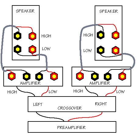

Verjetno imaš naštudirane že vse variante na to temo. Naj bo naslednji prikaz namenjen tudi ostalim:

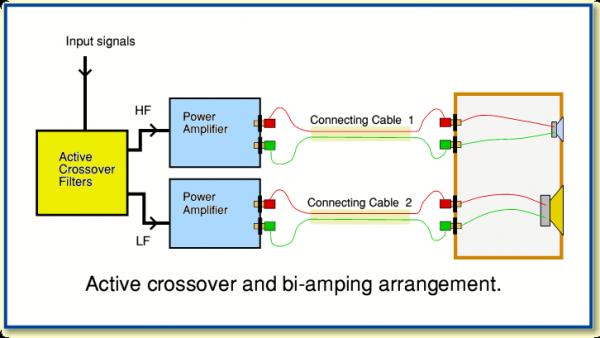

Jaz imam narejeno včasih takole z aktivnim crossover-jem. Ker imam dve različni končni stopnji je ena za HF in ena za LF.
Aktivni horizontalni Bi-amping
Če imaš dve enaki končni stopnji in aktivno zunanjo kretnico:
Aktivni vertikalni Bi-amping

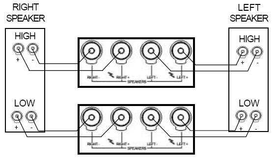

Pasivni Horizontalni Bi-amping To je tvoj primer z dvema različnima končnima stopnjama.
Pasivni Vertikalni Bi-amping z dvema enakima ojačevalcema.
