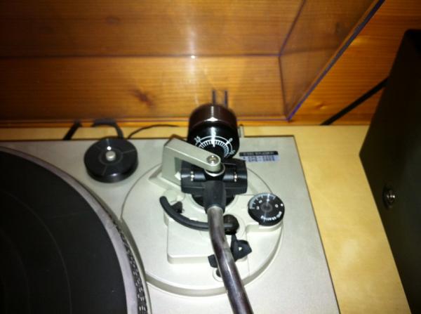

Pozdravljeni!
Po dolgem času sem spet prišel do volje (in prostora), da zalaufam svojo staro stružnico Smile
Problem: plate preskakujejo. Igral sem se že z šibanjem uteži gor in dol in nastavljanjem onega gumba za anti-skating, pa tudi v skrajnih pozicijah (torej vsa teža na igli in anti-skating na maksimum) še vedno preskakuje. Slikice, kako zadeva izgleda:
Plate so dobro ohranjene, par jih je celo skoraj novih in malokrat zavrtenih. Ker sta bili vmes ena ali dve selitvi se z gramofonom ni preveč lepo delalo, danes sem ga sicer skrajno previdno na zadnjem sedežu prepeljal iz starega domovanja. Glavo sem menjal par let nazaj sam (na pamet), ker sem na originalni Tehniksovi polomil iglo.
Ker sem CD generacija sem gramofon vedno poslušal samo za gušt (dobil sem ga za drobiž desetletje nazaj skupaj s celo zbirko plošč) in je delal 'plug 'n play', nimam pojma o nastavitvah.
Vprašanja:
1. je gramofon fuč?
2. če ni, mi lahko prosim kdo da kakšen nasvet v zvezi z nastavitvami, oziroma,
3. me napoti na kakšen primeren članek za telebane Smile
Hvala!

na pamet je kajkoli težko reči, vprašanje je pozicija igle in v kakem stanju je, videl sem že vse mogoče, lahko je počila vzmet antiskatinga in ročke ne vleče nazaj kot bi moglo, lahko je poškodovan horizontalni ležaj sigurno pa je nekaj narobe, a je gramofon sploh v vodoravni legi ali kam visi pa je osnovno za prekontrolirati...

Da igla preskakuje je možnih ogromno razlogov, za začetek ga poskusi nastaviti takole:
1. Zniveliraj gramofon. Z majhno vodno tehtnico ga spravi čimbolj natančno v vodoravni položaj.
2. Antiskating nastavi na 0. Preveri, ali se ročica prosto giblje po celotnem loku. Preveri, ali so ležaji ročice še zdravi ( ročica se pri ležajih ne sme premikati v nobeni smeri, le vrteti levo desno ter gor dol).
3. Zbalansiraj ročico. Utež premakni na tako pozicijo, da bo ročica lebdela vodoravno glede na krožnik. Preveri, ali večanje nastavitve antiskatinga potegne ročico proti naslonu roke. Črn "števec" zavrti tako, da bo kazal "0". Nato nastavi kak gram sile, da boš lahko postavil glavo na pozicijo.
4. Glavo bo treba dati na pravilno pozicijo. če nimaš originalnega Tehnicsovega pripomočka za nastavitev pozicije glave, je najbolje da to napraviš z VinylEngine Technics Arc protractor:
Navodila za uporabo: http://www.vinylengine.com/ve_downloads/index.php?technics_baerwald_arc_protractor_instructions.pdf
http://www.vinylengine.com/ve_downloads/index.php?technics_baerwald_arc_protractor.pdf
Enostavno sprintaš list, preveriš ali je prave velikosti. Izrežeš luknjo za os in ga daš na krožnik, potem pa s premikanjem glave naprej - nazaj v glavi dosežeš, da sledi celotnemu loku. Z rotiranjem glave preveriš, da je v dveh točkah lepo pravokotna na natisnjeno mrežo.
5. Nastavi primerno silo pritiska igle glede na priporočilo za tvojo glavo - poguglaj, če veš kater model je. Običajno je podan nek rang priporočene sile, nastavi rahlo manj kot maksimalno.
6. Nastavi antiskating na malo manj kot si nastavil pritisk igle.
Poskusi na kaki plošči, ki jo ni škoda.
Smile

Recimo, da je ročica zbalansirana, po večih poskusih mislim, da mi jo je ratalo spravit v horizontalo, je pa težko, ker lebdi samo v zelo ozkem območju, potem jo takoj zabije gor ali dol. Preveril sem tudi vrtenje antiskating gumba v lebdečem položaju - jo pritisne na dol. Nominalna teža za tole Goldringovo glavo je 2 grama, sem nastavil. Antiskating tudi na 2, kot pravi manual za Tehniksa.
In še zmeraj preskakuje.
Grem dalje na točko 4 (pravilna pozicija glave), ali ga fliknem v smeti?

Antiskating bi moral ročico potegniti na desno, proti naslonu, ne dol! Shocked
Kdaj in kje pa igla preskakuje? Mogoče gre le za napačno nastavljen "auto return"?
In vidim, da ta ročica nima opcije nastavljanja VTA, višine. Je ročica oz. nosilec glave kolikor toliko vzporedna s ploščo, ko je igla dol? Lahko da glava ni združljiva s tem gramofonom.
Sorry, pri avtomatskih in polavtomatskih gramofonih sem precej zgubljen.

ta glava je čisto o.k za ta gramofon, poskusi ročko spraviti približno v nulti položaj in poskusi z antiskatingom, če je antiskating ok bo pri vrednosti o ročka nekje nevtralna, ko antiskating povečaš na npr 2 ali koliko je največ- mora ročko vedno vleči proti osnovnemu položaju oz nazaj ker je to kompenzacija za silo ki vleče ročko proti osi krožnika, če to ne funkcionira imaš fuč antiskating- počeno vzmet ali pa je kaj pri ležaju- npr kaka smet ali kaj drugega ovira ročki prosti hod da preskakuje.
Igla predvidevam da je ok in da je kaj čiščena, lahko tudi kup svinjarije na igli iglo slabo držo v zarezah...brez da vidim kje je problem je vse bolj ugibanje.

Preskakuje kjerkoli na plošči.
Ko je igla dol in na plošči se mi zdi, da ni vzporedno, ampak visi na dol.
Sem pa šel še enkrat preverit antiskating in se mi zdi, da če vrtim gumb ko ročica lebdi (nulta pozicija) vseskupaj nima nobenega učinka. Možno, da je počila ona vzmet, kot pravi audiofrik?
Je pa zadeva s to glavo špilala par let. Audiofilije z gramofonom sicer nikoli nisem zganjal, ampak igralo pa je. Niti nisem ničesar nastavljal, samo zamenjal glavo, malo poštokal po onih gumbih da ni preskakovalo in da je bil stroboskop v vago in to je bilo to.
Saj me je sram povedat, ampak problemi so se sicer začeli, ko je čistilka zbila utež z ročice. Kako ji je to ratalo in kako hud je bil šus ne vem Smile Potem smo par mesecev iskali utež, potem pa se še par mesecev nikomur ni s tem ljubilo ubadati.

tu nekaj ne gre skupaj, če razumem, potem ročka na nekem določenem mestu ne gre naprej-ali ležaj kaj ovira ali samo ročko , ampak potem ko daš antiskating na 0 in ročko na 0 teže, se pravi lebdi potem mora tudi v vodoravno smer popolnoma prosto, in če gre tudi na plošči ne more preskakovati ker je nič ne ovira- sedaj samo kaj od tega ne funkcionira

Tu je še komplikacija avtomatike, ki vrača ročico, lahko da je to kaj zataknjeno / zapacano... Se drugače ročica čisto prosto premika prek plošče, če jo zbalanskiraš, a se zatika na tistem delu, kjer plošča preskakuje?

Takole:
A:
1. utež dam v nulto poziciji, nulo sem nastavil kar najbolje morem, antiskejting nula
2. motor ugasnjen, ročka lebdi, pomaknem jo malenkost (5 mm) levo izven ležišča
3. premikam antiskejting, ni efekta, sem preveril večkrat
B:
4. poženem gramofon, nastavljam obtežbo izven nulte pozicije; za Elan glavo je nominalna 2 grama, testiram od 1 gram do 3 grame, po 0,25 grama
5. hkrati vsakič premikam antiskejting, od nule do 3
Rezultat je vedno isti: predvajanje štarta in se zacikla po desetih sekundah, potem dribla vedno istih par sekund. Ročica se pomika prosto po celi plošči, cikla povsod.
Za v smeti, ne? Sem odprl spodnjo stran in pogledal drobovje in se mi niti sanja ne kje bi bila za zamenjat kakšna antiskejting vzmet.
