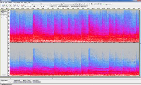

Stvar sem poskusil popraviti s spreminjanjem antiskatinga (na to skoraj nima vpliva) in azimutom nosilca glave. Za natančno testiranje sem povezal REC izhod ojačevalca z "Line in" vhodom računalnika ter v zastonj programu Audacity analiziral posnete zvoke. Nastavljal sem azimut glave, dokler nisem dobil enakomerne jakosti zvoka za oba kanala - to sem testiral na 300 Hz progi testne LPjke.
Glava je bila ob tej nastavitvi nagnjena precej v levo glede na površino plošče. No, takoj ob preizkusu ostalih prog in glasbe pa je bilo očitno, da sem zbalansiral samo 300 Hz ton, vsega ostalega pa ne.
Tole je frekvenčni spekter posnete glasbe z nove LPjke. Spodaj je desni kanal, ki je mnogo tišji od levega, predvsem v visokih tonih.

Ročica je popolnoma nova, iz Technicsa SL 1200 M5G. Po nasvetih s Art of Sound foruma sem poskusil naslednje:
Zamenjal sem povezavo na gramofonsko glavo (zamenjal leve in desne žice od headshella do glave). Desna stran je ostala tišja, torej je vir izgube nižje dol po poti signala.
Zamenjal sem povezavo od kabla k računalniku, če je za izmerjeno razliko slučajno kriva zvočna kartica (čeprav je le ta tudi močno slišna). Razlika se je obrnila, tako da je tu vse OK.
Zamenjal sem tudi povezavo na phono vhodu ojačevalca, in razlika se je obrnila, tako da ni kriv npr. okvarjen phono vhod.
Ostane le še kabel od glave do ojačevalca. Jutri bom preizkusil ponovno polotati kable. Upam, da nisem poškodoval tankih kablov v ročici... Če pa sem jih, se da pa tudi to popraviti / zamenjati.

Za izločit glavico kot vzrok problema je dovolj zamenjati priključke med kanali direktno na glavici. Če problem ostane na istem kanalu - so kabli vzrok napake. Če se obrne, je glavica okvarjena.
Po mojem si napravil hladen spoj.

Ampak je že popravljeno. Res je bil vzrok hladen spoj, ko sem kable desnega kanala odlotal, jih očistil in spet zalotal je stvar zašpilala kot je treba.
Tako da je zdaj funkcionalno gramofon kot nov. Nov ležaj, nova ročica z vsemi ležaji, nova glava. Krmiljenje direktnega pogona očitno deluje brezhibno.
