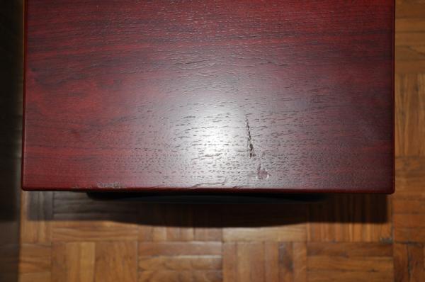

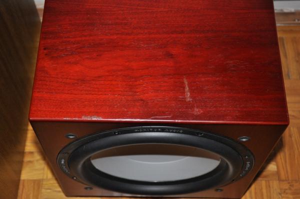

bom še kakšno sliko naredil, da bo bolj jasen zaplet Mad
knap
Prispevkov: 1264
Kraj: MIKLAVŽ
PrispevekObjavljeno: Čet Dec 22, 2011 12:29    Naslov sporočila: Odgovori s citatom
tako to izgleda Crying or Very sad

Takih zadev načeloma ni tako težko popraviti ...kakšen dober mizar ..zlasti kakšen starejši gospod bo to zelo lepo poštimal ...
Lahko pa jih prineseš k nam (mizarstvo Erjavec) bo gospod v lakirnici to vse lepo poštimal .....najprej se bo tudi kej malček pobrusilo potem pa še prešprical z lakom ....
Meni je zelo dobro poštimal moje Aurum Cantusu kjer je bil v kotu zelo butnjen in odkrušen lak ( 14 nanosov laka- visoki sijaj)..... in je tako poštimal da je lepo zadevo počasi najprej nakapal pustil da se zelo posuši in postopek nadaljeval večkrat na koncu pa še zadnjič lepo na tanko pošpricnil in zadevo na koncu še spoliral =) .....Naslednji tedn lahko objavim kako je izgledalo prej in potem .... Very Happy

Jaz tega sploh nebi rihtal, saj niti ni tako grozno. Kolikokrat pa gledaš zvočnike od blizu?
