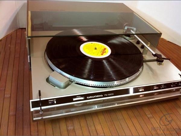

Si bom še jaz mal tole temo sposodu. Imam namreč Grundig PS 5600 gramofon, gor pa mislim, da je DUAL 135 glava. Je pa zvok precej tanek oz. ima občutno manj basov kot npr. CD. Pa sem poslušal plato, ki jo imam na vinilu in CD-ju. A se splača menjat glavo na tem modelu in kakšna bi pasala na to ročko? Poslušam pa predvsem rock bi pa rad, da se tut akustika dober sliši.

| fuego je napisal/a: | Si bom še jaz mal tole temo sposodu. Imam namreč Grundig PS 5600 gramofon, gor pa mislim, da je DUAL 135 glava. Je pa zvok precej tanek oz. ima občutno manj basov kot npr. CD. Pa sem poslušal plato, ki jo imam na vinilu in CD-ju. A se splača menjat glavo na tem modelu in kakšna bi pasala na to ročko? Poslušam pa predvsem rock bi pa rad, da se tut akustika dober sliši.
Gramofon je Dual v Grundigovi preobleki.
Poskusi - @mestn hvali Duale - ponudi mu ga v zameno za enega slabega Thorensa. Morda boš imel srečo in ugrizne, hahaha
Sicer ne vem, kaj bi lahko bilo zdravilo za gramofon brez basov - razen da nabaviš boljši gramofon. Da bo glavica rešila problem, hm, hm... _________________ Carpe Diem |
Objavljeno: Sre Okt 31, 2012 15:56 Naslov sporočila: |
| plastik fantastik ostane plastik fantastik...škoda denarja vanj.. |
Objavljeno: Sre Okt 31, 2012 16:05 Naslov sporočila: |
tak Grundig Dual mora pravilno nastavljen in z normalno glavo čisto spodobno igrat pa lahko dežurni nabijači neumnosti nabijajo kar hočejo, tudi če je plastik fantastik kar ni nujno slabo, malo iverice in vinil tapeta ninujno boljše to ima kar velika večina cenejših gramofonov. tudi Technicsi za diskoteke so preverjeno solidni plastik fantastik...
Seveda to ni in nikoli ne bo kaki high end od kakega poceni cd playerja pa bo hitro dosti boljši...
Najverjetnejši vzrok pa je otrdela guma igle ki je zanič ali pa je potrebno vsaj dan igranja da se vidi a se bo glava uigrala ali pa je fuč... |
