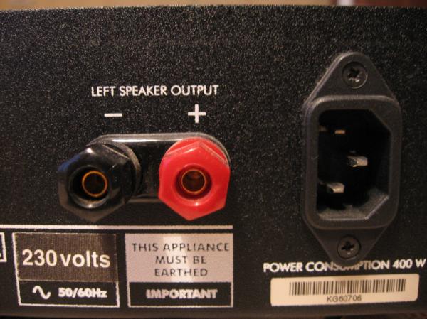

Predlagam ti, da snameš pokrov ojačevalnika, da natančneje lociraš izvor bruma. Po vsej verjetnosti je začel brneti kateri od obeh napajalnih transformatorjev, lahko pa da tudi kateri od relejev, ki preklapljajo med vhodi. Sicer pa sem tudi jaz imel pred leti prav takšen ojačevalnik in prav možno je, da imaš celo "mojega", če si ga kupil od koga z Teznega v Mariboru. Tja je namreč romal moj primerek. Jaz sem ga kupil leta 2000, novega, hitro po otvoritvi Europarka (Big Bang) v Mariboru. Moram reči, da nisem nikoli imel problemov z tem ojačevalnikom.
PS
Me pa res zanima, če nimaš ravno tega ojačevalnika. Rolling Eyes
Poglej serijsko številko!

@before
sem preveril serijsko, se ne ujemata. Kupil sem ga pa od nekega gospoda iz Lj, baje je bil prvi lastnik.
