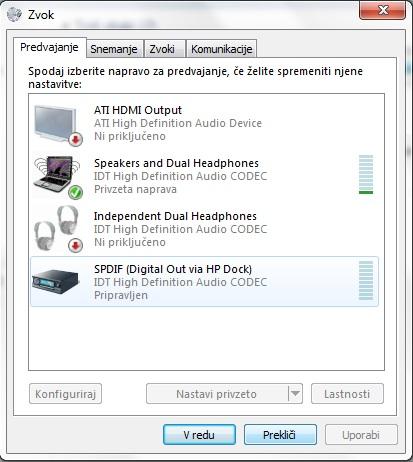

http://www.mojmikro.si/pod_lupo/strojna_oprema/hp_pavilion_dv6_1350em Ta prenosnik imam

Pha, gledam tuje forume in tvojo sliko, ki si jo prilepil. Mislim, da bo digital output aktiven zgolj ob rabi Dock postaje za HP in bo deloval tam preko.
Ceprav js bi vseeno poskusil ali z opticnim adapterjem, ce postane zadeva aktivna ali pa nenazadnje tudi mini jack mono in RCA mono na drugi strani. Zadnje je digital coax kabel.
Drugace pa lahko zvok dobis tudi preko HDMI prikljucka in pod pogojem, da ima tvoj receiver tovrsten vhod.
To povezavo sem sprobal sam, pa ne laufa. Reciver ne zazna signala. Twisted Evil
Zgleda da je treba imet dock station, za kar pa ni računice (okrog 200.- eur).
Bo res treba zadevo povezat preko USB-ja na asinhroni DAC ali pa
USB/SPDIF pretvornik pa preko koaksijalca na reciver.
