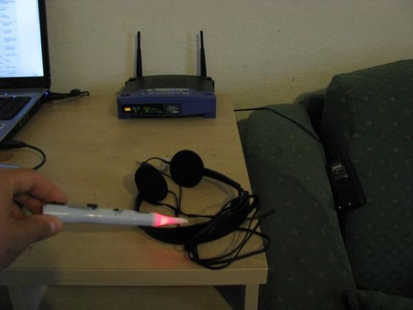

Danes pa sem jo sprehodil po svojem računalniškem kotu, ki se sestoji iz laptopa in ruterja, ki sta med seboj oddaljena nekih 20 cm in povezana z brezžično povezavo. Torej dva izvora sevanja na enen mestu:
Zadevica je ob sprehajanju norela kot zmešala. Vsakokrat kadar sem se približal bilo kateremu delu na mizi bližje od 20 centimetrov je signalizirala. Pri tem ni bilo važno ali je ta del fizično priklopljen na računalnik ali ne, prav tako ni bilo važno ali je iz prevodnega materiala ali ne. Evo kako reagira na slušalke, ki niso bile priklopljene nikamor:
Nato še odkrijem, da signalizira celo ob vsakem dotiku lesene površine mize ni važno kje:
Vglavnem meritve s to zadevico seveda niso merodajne, saj bi za meritev sevanj človek potreboval instrumentarij in znanje, česar pa jaz (obojnega) še zdaleč nimam. Prav tako je vprašanje koliko je to dejansko škodljivo za zdravje, saj kolikor vem škodljivosti sevanja v tako majhnem obsegu kot to emitirajo računalniške wifi kartice, wifi ruterji, gsm telefoni in podobno, še dosedaj ni dokazala nobena študija. Je pa nek indic, da je v mojem malem računalniškem kotu sevanje očitno dosti večje kot je to običajno (dva izvora sevanja na kupu, odbijanje signala od sten okoli,...) in je to zame zadosten razlog za alarm. Moral bom očitno uporabiti ethernet vezo in ruter prestaviti malo vstran. Če ne drugega, da bom imel peace of mind.
