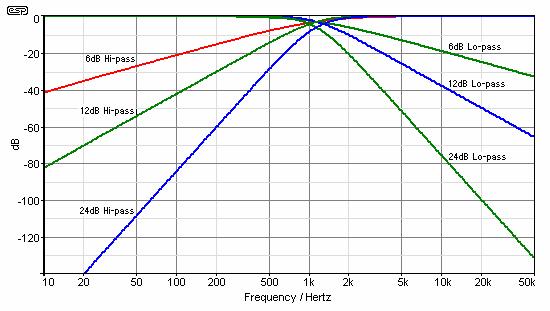

Poglej sliko , vse je gor..
Rezna frekvenca je vedno okrog 1Khz, imaš lowpass in higgpass filtre različne strmine(slope) in vidiš kaj naredijo.
(v idealnem primeru).
