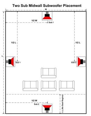

Morda še koristna informacija: pri nekoliko višjih budgetih za sub je vredno razmisliti o dveh cenejših. Za perfekcijo so potrebni 4 subi, z dvema se s primerno postavitvijo da doseči praktično enake rezultate. Dva pa se odrežeta veliko bolje kot eden. Velodynov "chain" sistem omogoča povezavo poljubnega števila "slave" subov, seveda s kontrolo enega daljinca in enega onscreen menuja.

Zamika ne potrebuješ. Nastavitev polaritete popolnoma zadošča.
Sicer bi potrebo po večih subih definiral drugače:
1=nujno, 2=perfektno, 4=perfektno z manj truda.
Če upoštevamo cenovni okvir, se je za par privarčevanih tisočakov vredno potruditi s postavitvijo dveh.

Ma mam čudno dnevno sobo, pa ne morem dveh postaviti spredaj, dejansko lahko postavim dva samo tako, da je en desno spredaj in drugi levo zadaj. Razlika v razdaljah pa je kar - do tega zadaj 1m, do drugega 5m zato sem sanjal o ločenih delayih. Samo a bom dejansko slišal in dojel(!) 1/100 sekunde razlike pri 20-40Hz je pa tudi vprašanje.

Idealni postavitvi v primeru dveh sta eden spredaj, eden zadaj ali eden levo, drugi desno. Na sredini sten. Ali pa v vsakega v svoj kot - diagonalno.
