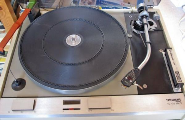

Verjetno si misli že zgoraj omenjeno TD 125.
Trenutno je v Nemčiji kolikor toliko "pametna" ena "bela" TD 125 ki bo na koncu v tvojih finančnih okvirih. Samo je pa en velik problem od katerega vestni Nemci težko odstopijo. Kein Versand, nur Abholung möglich. _________________ Lep je dan |

| 125 bo kar odletela z ceno. potem pa bi jo bilo fino v nulo porihtat in opremit z kako solidno ročko. popedinat elektroniko ali še bolje po kmečko kak Linnov motor in napajanje... |

Jaz sem mislil to TD 125-ko. Tukaj jaz ročke SME ne bi menjal, ostale pritikline pa verjamem, da bi ti v nulo zrihtal.
Thorens TD 125 Mk II z SME model 3009 series II
Objavljeno: Ned Nov 11, 2012 18:31 Naslov sporočila: |
pri tem bi jaz v prvi vrsti zamenjal okvir, tale je iz katastrofalno tanke šperplošče po tolikih letih presušene in šklepetajoče. če bi to naredil bi toliko podaljšal armboard-npr kot pri lp12 tako da lažje montiram katerokoli ročko.za SME bi bil super balsa furnir ali balsa plexi sendvič. počistil in z pravim oljem naoljil ležaj.. nov jermen-napajanje??? problem so sigurno vzmeti. ..
kar nekaj dela ampak rezultat bi bil zvočno in vizualno super |
