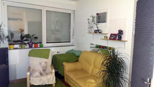

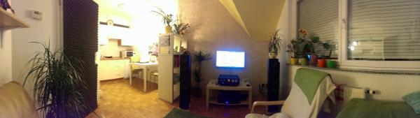

Malo je pozno, pa vseeno prilagam slike moje poslušalnice, katero bo potrebno akustično urediti. In vem da tile zvočniki ne spadajo v tak prostor :)Bodo kmalu drugi - manjši, pa oprostite
slabi kvaliteti fotografij - resize

Za v blok boš največ nardil, da kupiš bookshelf zvočnike. Namreč najbolj se po teh železobetonskih konstrukcijah prenašajo vibracije, ki jih povzročajo basi. Sam stanujem v bloku in sosed veliko nabija rap, seveda z wooferjem. Sliši se samo ritem in nič drugega. Jaz imam MA RX1 zvočnike in kljub temu, da dam kdaj malo bolj na glas se to ne sliši tako močno iz stanovanja, da bi koga motil. V dnevni sobi pa slišim odlično. Je pa res, da imajo zvočniki bolj natur bas in ni nekega nabijanja in so bolj v srednjetonskem območju. Sem zelo zadovoljen z njimi.

Ja saj to mi je jasno, itak zdaj iščem primerne zvočnike za v moj prostor, čeprav moram reči, da ti C607 zvenijo zelo dobro, gredo pa enostavno preveč nizko, no v bassreflex sem natlačil neke zadevce in je veliko boljše, pa vendar ojačevalec preveč pritiska nizko, zato je potrebno urediti akustiko in tudi kasneje menjat zvočnike.
Seveda vse prej testirat doma..nič več na slepo.
