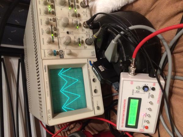

Razprava o fazah brez repa in glave, znanje na forumu o tem šepa. Izhodišče je meritev končne stopnje z vhodom 50kHz na trikotniku in kvadratu, Kolikor sta kanala zamaknjena, toliko zvoka in življenja MANJKA, pa adijo. Tudi kakšni bedni DALI 6 na pravo končno tako zapojejo, da zevaš, pa tako na basih kot visokih (ribbon). Fazno vrtenje nad 90° je oscilacija, kaj šele 180°. Primer DIY komponent, testiranih na 50kHz na oba signala in bremenu.
Kvadrat:
Trikot:
Če ni podobno, ni pomoči ne v kablih in ne v interkonektih. Pri lampah pa izrazito nagaja previsoka izhodna impedanca (nizek DF), tako, da je uporabno za slušalke in visokotonce, morebiti bas, dol do 300Hz.

Govorili smo samo o fazi harmonikov.
Sedaj govoriš o nečem drugem (sicer imaš prav). Če sta kanala zamaknjena je tako kot bi imel zvočnika na različno oddaljena le glasnost ostane enaka. To seveda podre zvočno sliko.
